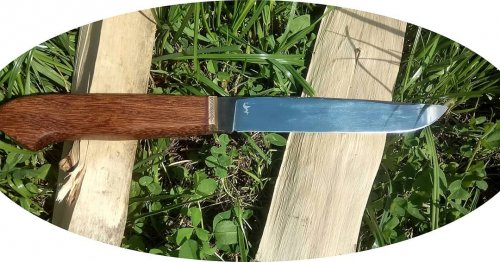

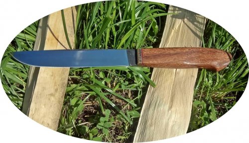

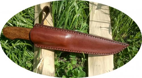

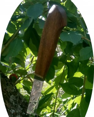

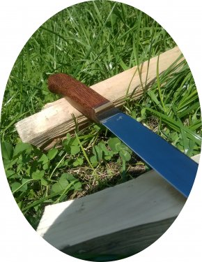

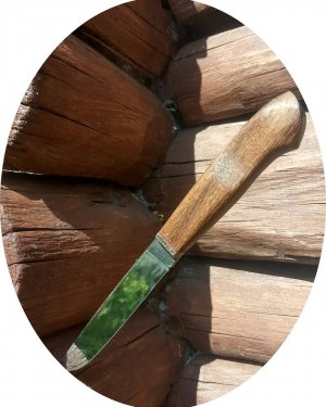

Доброго времени суток. Получился такой нож: клинок 150 мм по обуху 4 мм сталь 95*18 с ТО MaxtorNSK с крио на 60-61 ед. Рукоять к сожалению забыл название деревяшки (брал несколько разных) потом бросил в одну коробку, все смешалось. Ножны подарок опять таки от автора ТО. Основной эскиз представлен хозяином. Работа моя. Клинок после гриндера попробовал полирнуть алмазной пастой на диске, вышло не очень.
Больстер прямоугольный, стало интересно сделать нож с такой формой рукояти.
Не понравился, уж извини, Володь. Как-то грубо всё. Рукоять невнятная (на мосол похожа), больстер не подогнан под рикассо, клин был бы неплох если б до ума его довёл. А так ни то, ни сё.
Не понравилось:
1. Линия спусков в районе голоменей виляет с обеих сторон клинка.
2. Рукоять в сечении прямоугольная, не особо удобно при эксплуатации.
3. Больстер и тупье не параллельны.
Понравилось:
1. Ножны, хотя они не до конца отформованы по ножу.
PS: Деревяшка похожа на пальму.
Если пальма, то сильно занозистая...Был опыт с ней.
Володя, клин и рукоять не подружились. Получилось, как-будто к клинку нафотожабили рукоять. Как-то так. Или у тебя просто профдеформация от  влияния хирургического инструмента ))) Шутка)))
