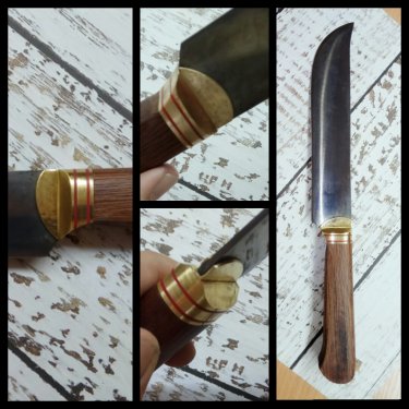

Всем привет. Давно не выкладывал работы, как то и делаю щас мало и желания большого нет.
Вот решился. Сразу скажу как пчак нож не позиционирую, мотивы да украл оттуда.
Сталь 9хв 59-60, больстер латунь, дерево на рукояти мне неизвестно.
Фото простите не успел толком сделать, нож забрали перед НГ очень неожиданно.
А что , на мой взгляд вполне интересный нож . Вот только думаю что на кухоннике подпальцевая грань излишне выражена . А в общем нормальный нож .
Ну вот, другое дело!! А то затихарился,  на просторах Сибири! Ни слуху - ни духу! !!! Насчет фоток, конечно жмот! Ну шо поделаешь...  Молодец, что выложил! Любая работа - есть хорошо! Ибо отвлекает от лежания с пывом на диване. Критиковать не буду ничего, да и окромя обобщенных фраз, типа - "Тут можно так!" или " Если посмотреть на это с другой стороны" - нет у меня ничего. А посему - с возвращением!!!!
Всё сделано аккуратно и с изюминкой! имеет право быть бесспорно! Прикольный режек получился.
Да уже одно отсутствие гадского гюльбанда с выходом на пятку вызывает аплодисменты
Спасибо )) ,,гадский гюльбанд,, много крови выпил. Правда делал я его по своей методике
Хороший ножик!
Очень хорошо собран. Да и формы не вызывают ощущения "неправильности".
Володь, боюнлук на пчак! Это круто,  по крайне мере очень смело!!! Если боюнлук не пропаян, вся снедь будет там, или резать только "на себя". Ща опять скажут, один негатив от меня прёт... Володь, ну а что не обычный пчак, без выкрутасов, и голова не болит, что постоянно отгибатся будет... Ну и сам носик поплавней вздернуть, а то у тебя больно сразу вверхъ... Ну вот... "Так Костя Иночкин потерял еще одного друга" Володь, ну вот такой я, что вижу , без едлея...
Витя, ухи ты урезал, вижу,...а вот с клинком что то ты ни чего не сотворил?
К жопе хвост - здорово!
 А вот по поводу ушей на клинок,.... при посадке заливается эпоксидкой, лишнее по краям  чуть подстывшей убирается аккуратно, и фсе. Туда ни кто не забьется как в норку.
