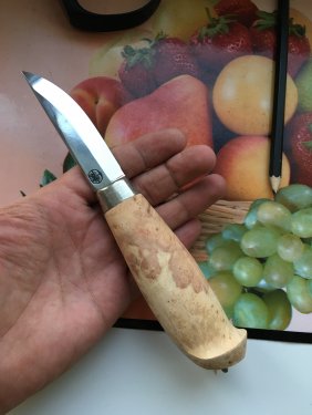

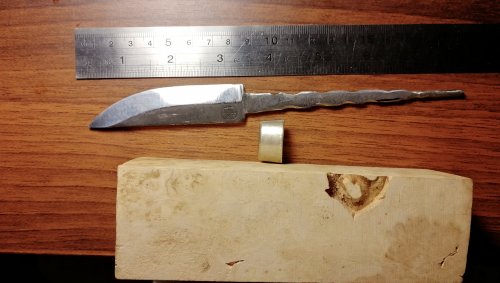

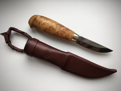

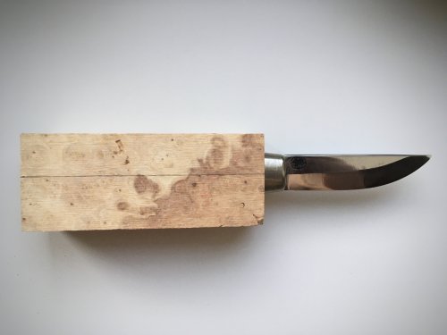

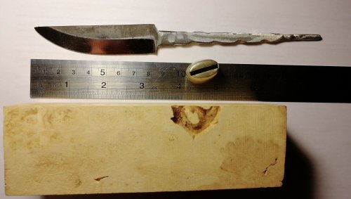

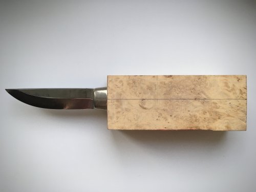

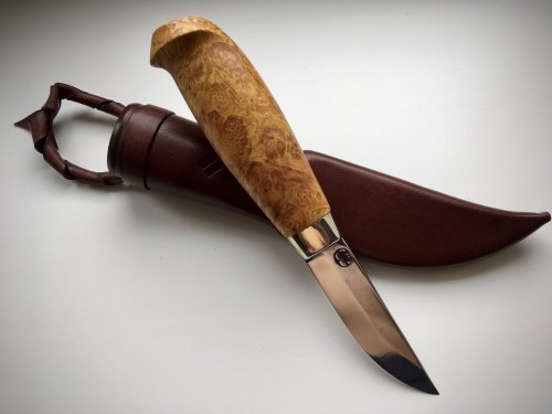

Предыстория. Человек попросил сделать небольшую финку из имеющихся у него материалов. Когда-то сам начинал, но не закончил, в таком виде и пролежало всё около десятка лет. Опознав на фото клинок Kankaanpää, решил взяться, так как очень их люблю и стало просто жалко, что лежит он теперь без дела. Многие знают, что переделывать порой труднее, чем сделать с нуля, но... Решил рискнуть, в общем, ибо задумка мне была ясна.

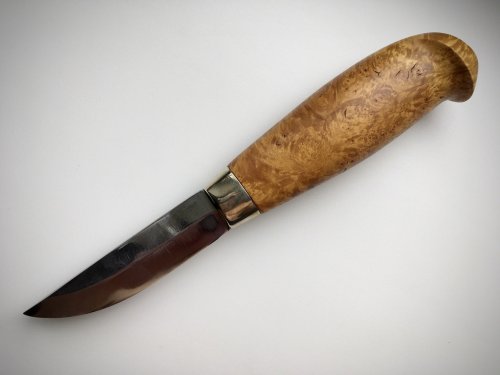

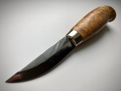

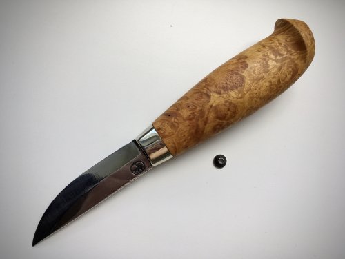

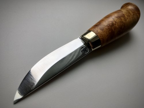

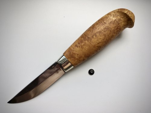

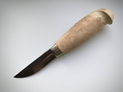

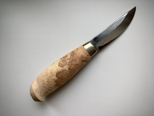

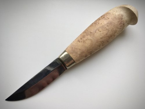

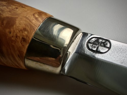

Итак, ТТХ. Клинок Kankaanpää, 80 mm. Поправил что мог и как мог, шлифанул голомень и обух, вывел чуть обломанный кончик. На РК остался небольшой участок возле тупья, задетый видимо точильным камнем, но это не критично, уйдёт в процессе будущих заточек, оставил так, чтобы не усугублять.

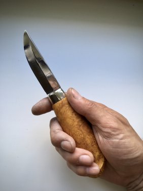

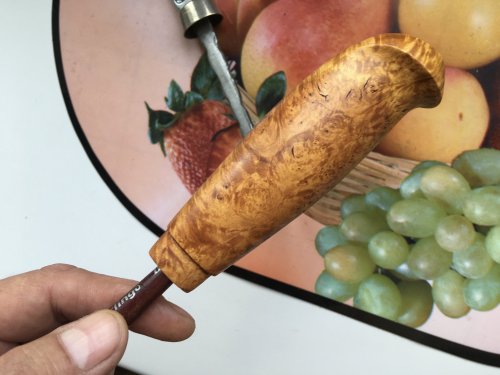

Рукоять. Кап клёна, присланный заказчиком. Хорошо, что брусок был отпилен с запасом, ибо в процессе обработки пришлось довольно много снять, убирая каверны и трещины. Вылез участок другого цвета, рукоять стала пегой, как индейский мустанг. К счастью, морилка всё это выровняла, в этом повезло. Рукоять пропитана маслом OSMO и финиширована воском Antiqwax. Длина её вместе с оковкой 112 мм. Оковка и поммель мельхиоровые.

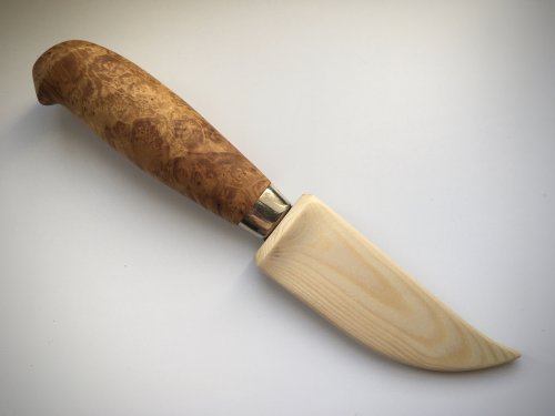

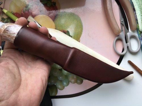

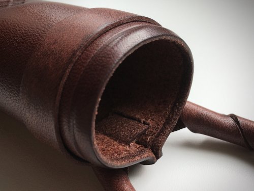

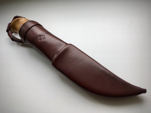

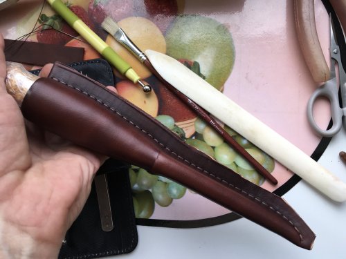

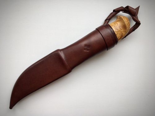

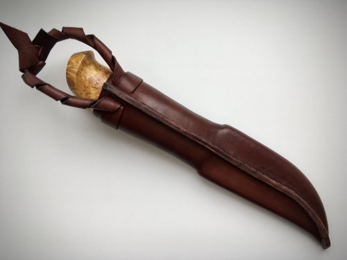

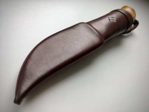

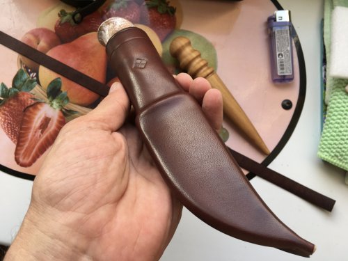

Ножны. Здесь задание было предельно ясным: попроще. «Главное, чтобы нож плотно сидел и доставать удобно было.» Это дословно. Но кто скажет, что сделать просто - это просто, пусть первый бросит в меня камень.

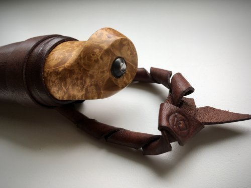

Провозился с ними достаточно долго, но результат вроде соответствует. Кожа растительного дубления толщиной 2 мм, краска KENDA, деревянный П-образный вкладыш внутри. Посадка глубокая, «со щелчком». Финиш акриловым лаком для защиты от влаги.
