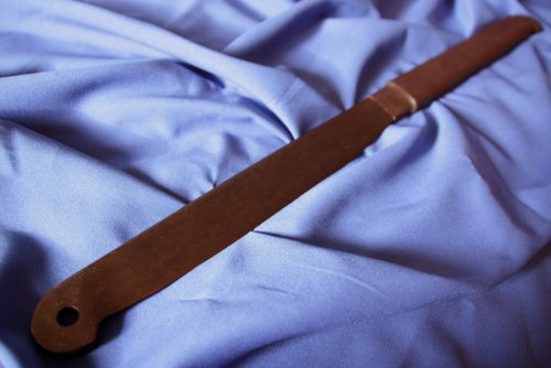

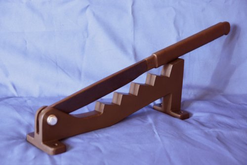

ТТХ.
основание- цельнолитая конструкция из алюминия, (покрыт грунтом)
габариты основания-390х140х95 мм, ширина не включая крепления к стене 30мм
нож- сталь 9ХС (62-64HRC) 600х40х10мм, холодное воронение.

Silihit написал(а):
Тут главное другое...стационарно, безопасно и быстро.
Справляются даже старики и дети....ну или вот например, девушка со слабыми руками, первый опыт заготовки щепы под моим чутким руководством.
Где-то в 80-е годы и вроде в журнале "Технике-молодежи" видел подобные. Там от читателей были сомнения, что длинные поленья будет затруднительно щепать, рычаг укорачивается. Промелькнула в головенке мысля, что можно нож закрепить подвижно в вертикальной плоскости на цилиндрической тумбе, а ступеньки расположить по ниспадающей окружности
всем такая мысля приходила.))) но неустойчивость при использовании и геморой конструкции в плане изготовления, остановит от подобных брожений в голове.)))
И насколько длинные должны быть дрова? у дров есть стандарты,  и в принципе этой конструкции за глаза для потребительских дров стандарта 25 и 33см.  А 50, 75 и 1метр,  не особо интересно.
