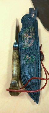

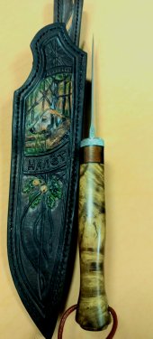

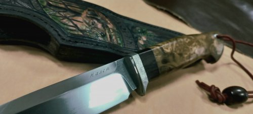

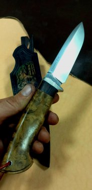

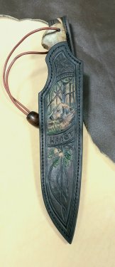

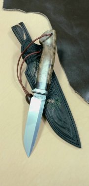

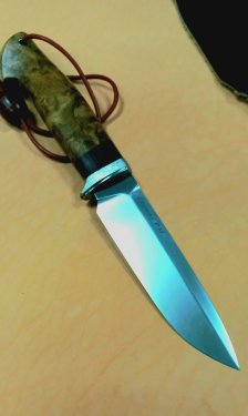

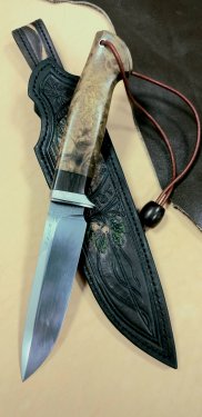

Испек на заказ вот такой ножичег, в память о верном друге и помощнике Русской гончей по кличке Налёт.
И так чуть о ноже...
Сталь Cromax PM твёрдость 61-62ед.
Клинок.
125*28*3.8мм. Спуски прямые сведение в 0.1-0.2мм. Финиш ручная шлифовка до 2000гр травление в ХЖ.
Рукоять.
125мм. Нерж, фибра, дерево кап Акации, Айронвуд. Монтаж всадной на эпоксидку.

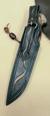

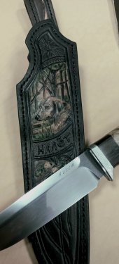

Ножны кожа РД, тиснение, покраска, пропитка. Подвес комбинированный.

 Ну спуски прямые, но не от обуха. Мне видится ромбик в профиле. Нож интересный. Сталь такую не знаю, виноват.
Тиснение зачетное, а вот шов на ножнах подкачал...  Сам нож - сборка четкая, формы критиковать не буду (не мои) но имеют место быть. Клинок на пластилине надеюсь?
Так про от обуха никто и не писал... Для меня тоже новая сталька, это третий нож с неё.  Скажу что при обработки ведёт себя замечательно! Испытаний с полей пока ещё нет отзывов...
Да норм там с ним, чуть не хватает чёткости, но над этим работаемс;)
