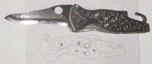

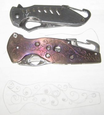

Давно купил на выставке ножик от Санрему, с зацепом на что-нибудь. Вроде маленький, легкий, но сталь на клинке уж очень китайская - толком не держит заточку. Менять клинок китайцу было просто лень - что от него остается тогда?
В общем, остался от другого проекта обрезок Зладинокса, странной формы. Долго думал и придумал - сделать чуть увеличенную копию того вроде удобного ножика, заодно попробовав два для себя новшества - магнит вместо шарика для фиксации клинка, и пружинный зацеп на карабинчике. Главные сомнения были про второй - из какой проволоки и как делать?

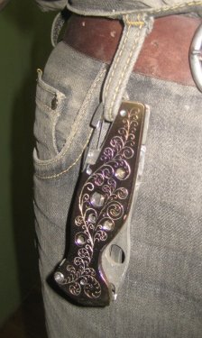

В общем, вот что получилось. Длина клинка 82 мм (определялось заготовкой), общая длина 187 мм, Вес 98г против 86 у китайца с его 60мм клиночком. Осевой подшипник промышленный, 8х4х3.
Ошибка всплыла при сборке - в закрытом положении клинок короче плашек на 8 мм, что считаю многовато. Название придумалось от того, что копия китайского ножа, ведь обычно они копируют европейцев. Кстати, подскажите кто знает, кого скопировали китайцы?
