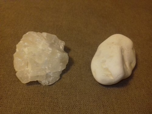

@копилка73 , в твоей ссылке мраморным камнем  назван ОА с мраморной окраской. Такого "мрамора" в природе навалом. Вот например в Абхазии встречался мне такой мрамор:
Вообще мрамор = карбонат кальция (мел). Аналогичным порошком (зубным) чистят зубы (эмаль) и пряжки ремня (латунь) в армии, значит абразивностью какой-то (почти никакой) он обладает. Но для заточки ножей подходит слабо, т.к. форму не держит от слова совсем.
Свободным порошком можно наверно наводить шероховатость (матировать) поверхности некоторые...
Посмотрел в вики:
Мел - первичный осадочный известняк со структурой скрытокристаллический кальцит
Мрамор - метаморфический горный кальцит, т.е. с другой (измененной) крист. решеткой.
Межатомные связи решетки кальцита мрамора конечно более прочные, чем у решетки мела. Но для уверенного успешного выдирания атомов железа или углерода из решетки стали сильно недостаточны.
Вот на фото слева кальцит кристаллический (горный). Справа кальцит осадочный. Оба добыты в абхазских горах/на побережье.
Ни тем ни другим заточка не удается. Матерное слово на воротах гаража пишут одинаково хорошо. Причём правый лучше😆.
