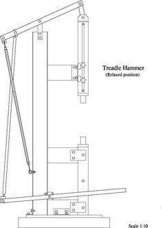

Доброго времени суток,и поздравляю всех с Рождеством)
Вопрос к искушённым форумчанам. Мнение по данному типу молотов. Кто работал,кто видел.

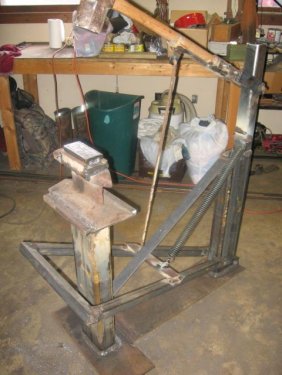

 Баревцес,Самвел-джан.  Видел ,но немного не такие,а с электродвигателем. Для мелких работ просто шикарно-ножи,топоры,разную сельскохозяйственную мелочь,делать можно. А тут шо,подпружиненый шток,или как там происходит движение?

Всё,собственно,вот так
Пружины. С эл.приводом разных систем и я видел. Интересен именно этот вариант.
Амерский заводской сборки стоит у них в районе 1.200 вечнозелёных. Хотя по сути,особой сложности для сборки нет

Это животное(именуемое  в великом/могучем "шлеп-нога",кстати),это не для усиления удара,а скорее для освобождения лишней руки.
(посему любая ассоциация сего с "молотом" не корректна).
С уважаемым Михаилом  соглашусь только на половину:Для мелких работ да,именно так(мелких и более точных).Увы,нечто более серьезное(а топоры ОСОБЕННО),усилия шлеп-нога не особо добавляет.
Моторизировать довольно бессмысленно,тогда уж просто замутить рессорник...

Субъективно,на сколько больше сила удара по сравнению с ковкой вручную? Теоретически,на столько же,на сколько нога сильнее руки...Или я что-то упускаю?
Самвел,засчет длинны рукояти и ускорения и пр.,удар ручником может быть значительно сильнее шлеп-ноги...
Еще раз,этот прибор не для силы удара,а для точности,и освобождения второй руки что-бы держать поковку неким более намеренным образом....
Примером наверно будет накладной инструмент,при использовании которого на наковальне поковку приходится держать...альтернативными способами,в общем.
Шлеп-нога идеален для насечки,и подобных неглубоких/необьемных операций.

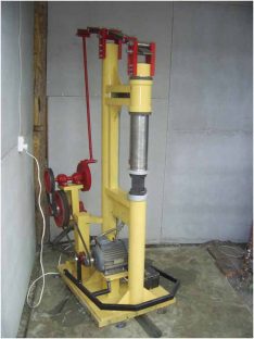

По мне, так лучше уж руками...Амплитуда движений ногой умотает за 5 минут.
Может моторчик туда впердолить? Не многим сложнее чем уже сделано, но...уже не в руко...ногопашную

С мотором в принципе почти та же конструкция. Интересен был именно привод от ноги. Такого я не встречал
Вот я и говорю, что немногим сложнее чем уже сделано...А привод от ноги... для ковки...ХЗ, да и удара толком не получается. На одну поковку натопаешься до упаду.  Я за моторчик...
