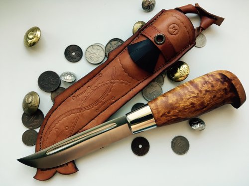

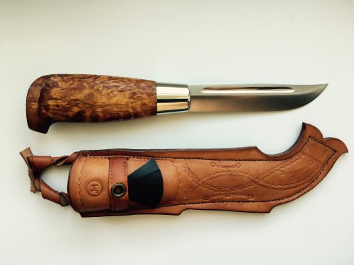

 Теперь о главном. Так уж звёзды сошлись, что у меня в руках оказались сразу три(!) старых марта от дедушки Janne. Тот, кто знает магию этих старых ножей, тот меня поймёт. Скажу сразу, что никогда не являлся поклонником этой фирмы, мне всегда были ближе ножи из Каухавы. Но это просто потому, что никогда до этого не держал их в руках. 😉

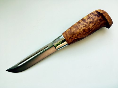

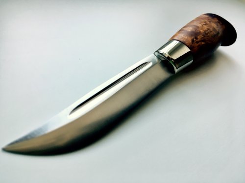

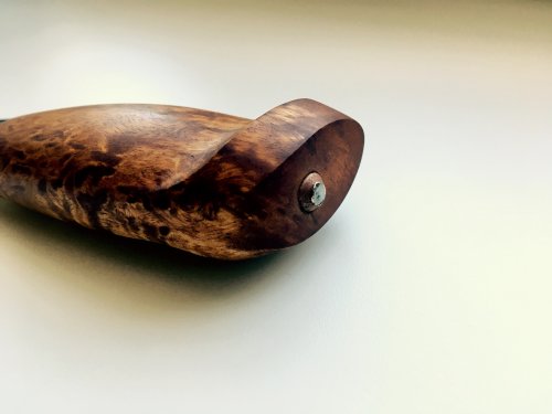

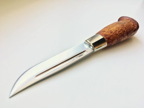

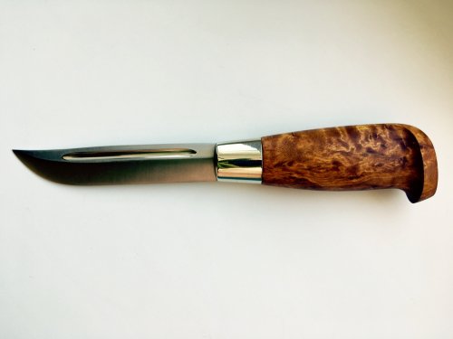

 Итак. Клинок длиной 108 мм их Х12МФ, был сделан очень давно кем-то из мастеров Ганзы (извиняюсь, за давностью лет забыл кем). Да, знаю, дол далёк от идеальной формы, но, с другой стороны, сколько их было в разное время, разных же форм и размеров. Тем более, что делалась не точная копия, а нож «по мотивам». Ширина клинка 21 мм, толщина по ребру ромба 4 мм. Оковка мельхиоровая, литая. Поммель медный, самодельный, расклёп нарочито грубый, как у старых ножей, я умею аккуратней, честно. 🙂
 Рукоять из карельской берёзы (капа не нашёл, но были и такие, точно), морилка, масло OSMO. Лаком покрывать не стал, так как не считаю современный яхтный адекватной заменой старому шеллачному. Длина и размеры сняты с оригинальных: 90 мм деревянной части, 115 мм вместе с оковкой.

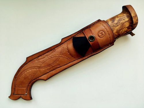

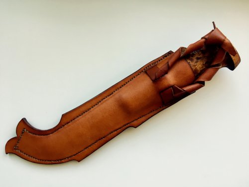

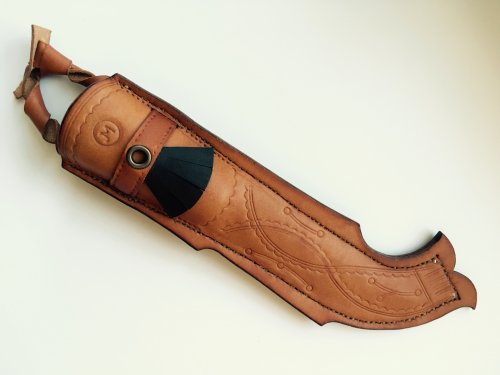

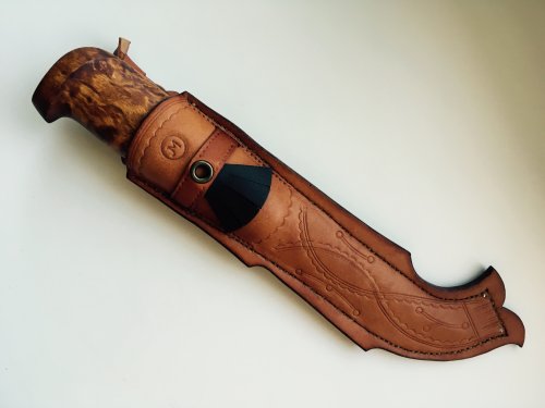

 Ножны... Ножны «рысья лапа» делать не стал, пусть по легенде эти достались ножу от другой модели, мне они показались интересней. 🙂 Кожа растительного дубления, краска KENDA Toledo Super, финиш водным эликсиром той же фирмы. Где при изготовлении допускалась небрежность - допускал, на оригинальных ножнах от Marttiini это не редкость.
 Ну вот вроде и всё. Традиционно: фото, окоп, каска. 😆
Ножны

Саня, ах как обожаю такие руковки с такими грибками! Мммммм....
А вот клин что-то мне не очень глянулся, если честно (((
То-ли из-за этого, то-ли хрен его знает...
Александр, отличная работа! Дол не совсем правильный, но это не критично для реплики.
Сергей, спасибо! Ножны, кстати, с Вашей финки Олимпия подсмотрел. Только устье удлинил и розетку не стал делать. 🙂

Вот думаю, не покрыть ли рукоять маслом. Оно даёт достаточно крепкий полуматовый слой, типа тикового. А можно и лаком из балончика задуть. Думаю, в общем. 🙂
