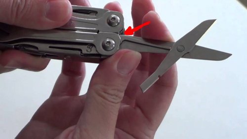

Попался мне недорого подержанный Вингмен. Большинство инструментов в порядке. Серрейтор я кривенько 😥 подточил. Осталась одна беда: ножницы не открываются до конца - соответственно, и не фиксируются. Причем замку мешают не какие-то микроны: попытался я лайнер отверткой "приподнять", чтоб ножницы держал - не вышло.
Подумал, что, может, задник мешает. Попробовал надфилем подточить, куда стрелка указывает (фото не мое) - не помогло. Что еще можно сделать?
Так они по ходу всегда не до конца открываются, надо раскрыть сами ножницы, придавить половинку, которая крепится к рукояти, и тогда встанут на фиксатор, как-то так, что ли. А то взяли моду пилить, понимаешь... Проверено на идеальном экземпляре.
