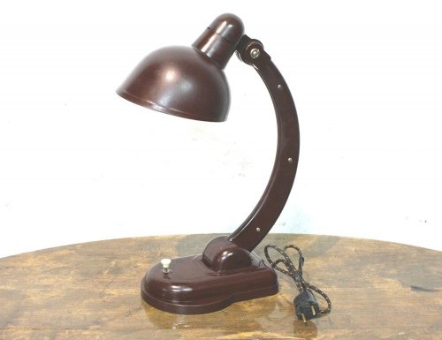

О моей лампе могу заявить следующее: все элементы "родные", не поздние, отсутствует навершие выключателя, вероятно заменена часть проводки. Лампа в 80-х годах переехала из г. Баку в г. Воронеж.

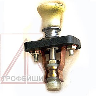

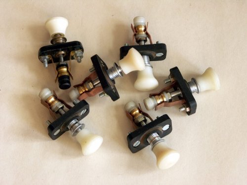

Положительной особенностью лампы является то, что при изменении угла освещения (а это как минимум четыре положения) она сохраняет свою удивительную устойчивость. Секрет этого свойства прибора связан с тем, что в его основании смонтирован массивный чугунный противовес. Корпусные детали, изготовленные из карболита (искусственной смолы на основе Фенола) обеспечили прочность и неприхотливость в эксплуатации. Интересными конструктивными решениями были выключатель (для включения необходимо потянуть кнопку, для выключения - нажать); подпружиненность пружины клиньев шарнира от крышки основания; кожаная прокладка прижимающая нижнюю часть коромысла.

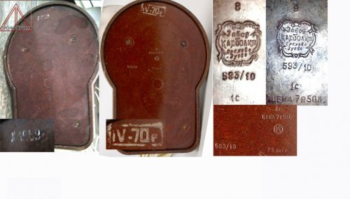

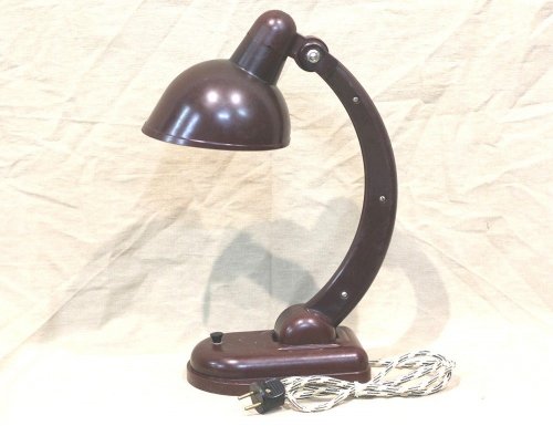

К сожалению конструктив лампы не был полностью оригинальным, в "экстерьере" улавливаются черты лампы модели “sigma” конструктора и дизайнера Кристиана Делла, который в 1929-1932 гг сотрудничал с АО "Хенрих Реммлер в Шпемберге", Германия (CHRISTIAN DELL for HEINRICH ROMMLER AG 1929).
В качестве визуальных отличий изделий 593 от sigm-ы можно отметить: крышка основания (наша - карболитовая, а не фанерная), конструкция выключателя; элементы крепления шарнира абажура (у нашей лампы - шпилька с двумя гайками, а не винт); винты коромысла (у нашей - не закрыты заглушками).
По моим скромным наблюдениям сейчас наши "изделия 593" весьма популярны и в забугорье. Ими активно барыжничают за 1,000-1,500$ под лукаво именуя "Table Lamp by Christian Dell for Heinrich Rommler".
