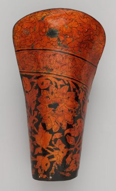

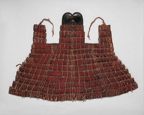

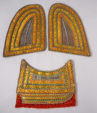

Как уже писал в соседней теме https://rusknife.com/topic/28399-рукояти-тальваров-крепление-и-наполнение/?do=findComment&comment=779942 интерес у меня появился больше 25 лет назад, после того, как прочитал сообщение Карпини о покрытых смолой кожаных доспехах монголов. Эта фраза оставалась для меня туманной до выхода книги ЛаРокки "Воины Гималаев" (Donald J. LaRocca, Warriors of the Himalayas: Rediscovering the Arms and Armor of Tibet). Описанные там кожаные доспехи развеяли недоумения. Но не полностью - у ЛаРокки во всех случаях сказано, что использован шеллак (shellac). Шеллак вполне возможно было привезти в Тибет из Индии вместе со всякими другими редкостями, использовавшимися в буддийской практике, например. И его применение при изготовлении драгоценных доспехов, таких как наруч и конские нашейники и нагрудник на фото, меня не удивило. А вот для ламеллярного доспеха из Восточного Тибета шеллак - это жирновато. Мне доводилось очень близко видеть кожаные латы народа ицзу - никакого шеллака там никак не просматривается. К тому же шеллак вещь относительно нестойкая - на что обращал наше внимание коллега Ариэль - он должен был растрескаться и осыпаться. Однако за 300 с лишним лет этого почему-то не произошло.

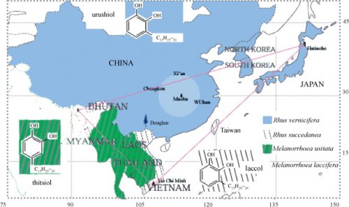

Лаковое дерево, если мне маразм не изменяет, растет и в Китае, и в Корее, а не только в Японии
Северянин написал(а):
Может это немного другой состав щеллака чем тот который сейчас?
 Ждем продолжения!
Другой состав шеллака возможен, скорее, если его смешать с ещё какими-то спирторастворимыми веществами.
Конечно нет - токсикодендроны растут по всей Восточной Азии и Индокитаю. Картинку прицепил.
