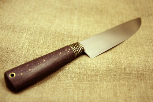

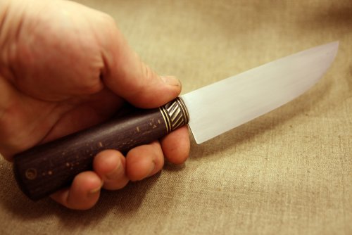

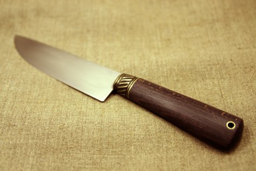

кухонный нож, не большой.
Ivansha1
7 Фев 2021
13
21
кухонный нож, средних размеров....не знаю как у кого, а у меня самый ходовой размер на кухне.)))
ттх:
клинок-нерж. 80Х20НС (60-62HRC)
140х34х2, кован в тройной клин, спуски в ноль.
рукоять-115мм, оковка-бронза, стабилизированный бук.
Да, удобный размер. У меня тоже в таком размере самый используемый.
 Ладный нож.

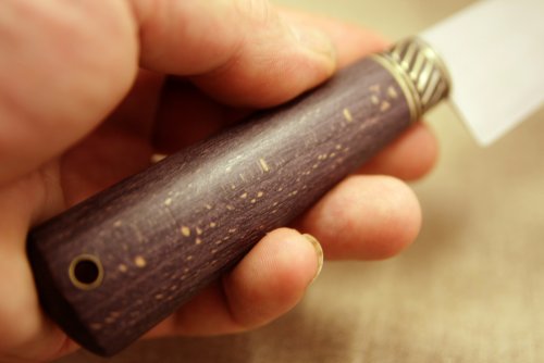

Стабилился с тонером? Чешуйки бука как вкрапления латуни смотрятся... красиво.
да, красный с синим порошок в КРИЛАТ К330 смешивал, фиолетовый получился.....бук, прикольно  получается, чем их больше сердцевинных лучей, тем интересней деревяха выходит в результате.
