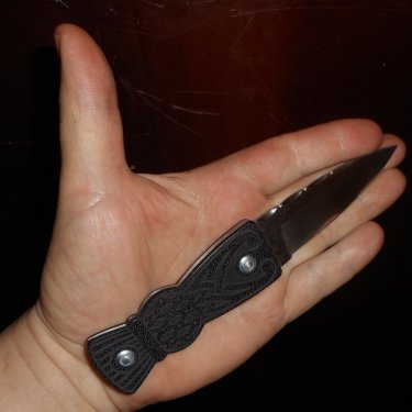

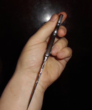

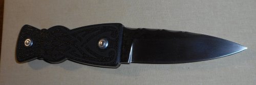

Доделал старую заготовку, мини-версию ножа "Клуаран". На целый сантиметр короче первого) Современная версия скин ду, с накладками из АБС-пластика. Клинок 65Х13, 84х3мм, рукоять 85мм. Алюминиевые заклепочки. В отличие от первой версии, сделал высокие спуски - клинок более деликатный получился, зато острота просто бритвенная.

Неплох.
Хороший скин-ду. компактный. Для полноты ансамбля нужны килт и гетры.
Интересный.
Но наверное интереснее бы было не фултангом сделать. А с полнотелой объемной рукоятью с всадным монтажем, а не накладками...
Просто мысли вслух...
С полнотелой рукоятью полно самых разных горфиксов, у того же ЮК хотя бы, и скелетников тоже полно... Так что мне интереснее было как раз такой сделать. В принципе, можно было попробовать всадной вариант наподобие колдстиловского мини-Куллодена, но накладной монтаж мне показался проще и технологичнее, для "сделанного на коленке".
