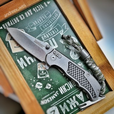

Учитывая, что я нож особенно то и не пользовал еще, очень странно, что две детали я уже умудрился сломать:
- Клипса - родная была слишком жесткой и я попровал её немного отогнуть, это первый нож, на котором клипса тупо лопнула... однако. Сперва выкрутился и повесил клипсу/зажим на колечко, чуть позже эту же клипсу/зажим немного подрезал и прикрутил вместо родной, да, она короткая, но её вполне достаточно, позже посмотрю, может получится еще на что-то поменять, напишу производителю, может вышлют запчасть.
- Темлячная петля - в наборе с ножом шло три спейсера - два с разной формой отверстия, один в форме открывашки. Запасные спейсеры сделаны из алюминия (возможно из силумина), поэтому у меня даже в голову не могло прийти, что тот, который стоял по умолчанию, сделан из чего-то другого. О.О - вот такие у меня были глаза, когда петля лопнула при затягивании узла на темляке. Привычным движением я взял темляк в одну руку, а нож в другую и потянул - всегда так затягиваю узлы на темляках, а тут хрусть и темляк оторвал петлю на ноже. Лааадно, есть запасной, он точно из металла.

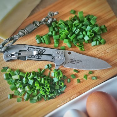

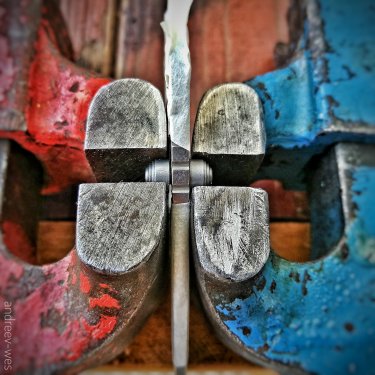

Надоел огрызок зажима вместо полноценной клипсы, писать производителю не стал, решил сделать клипсу сам.
Взял целый зажим (такой же как на фото слева), горелку, тиски, пару плоскогубцев, молоток, шкурки, жидкость для воронения, пасту для полировки фар. Пол часа работы и новая клипса готова. Самое сложное было - наложить "патину" пятнами, как было на родной клипсе и как наляпано по граням и выемкам самого ножа.
