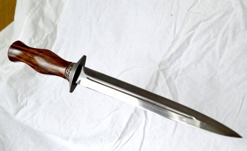

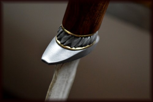

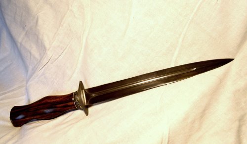

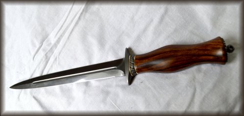

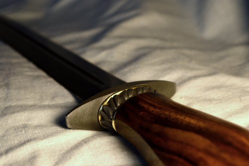

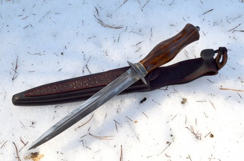

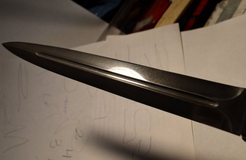

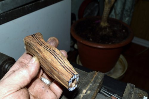

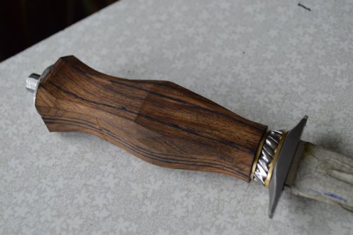

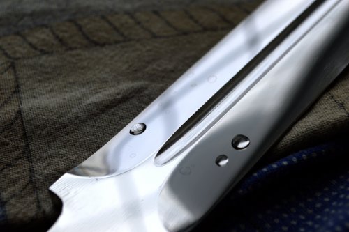

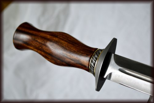

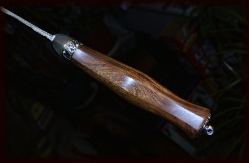

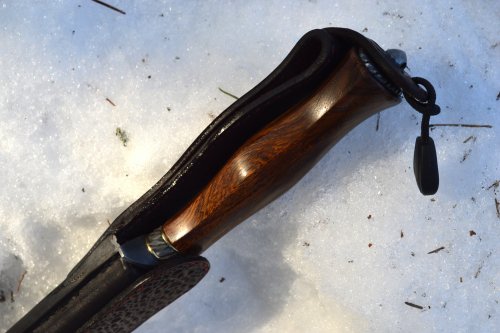

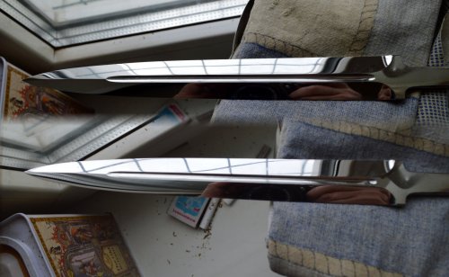

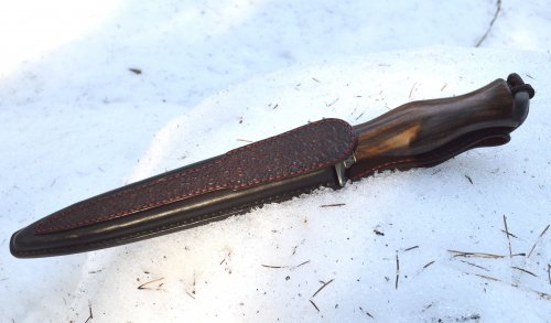

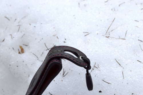

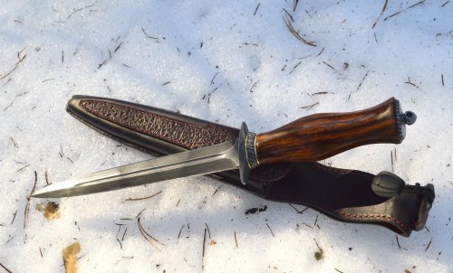

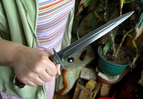

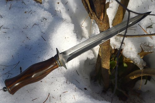

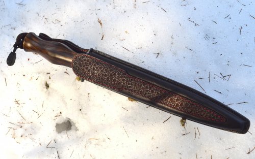

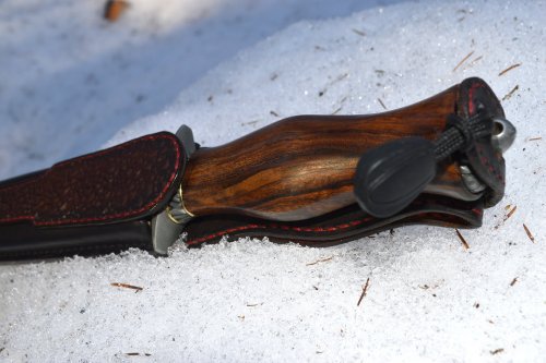

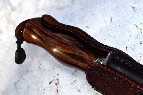

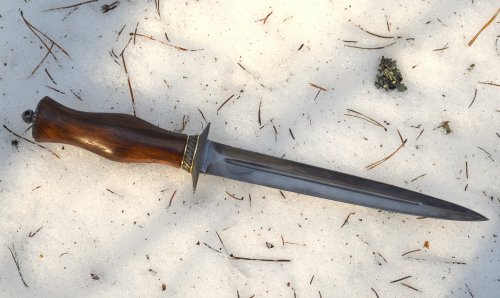

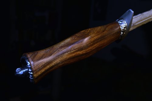

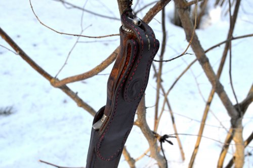

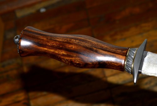

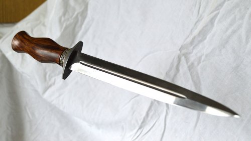

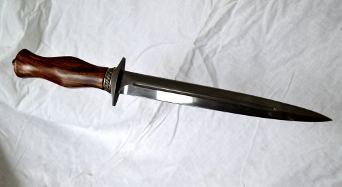

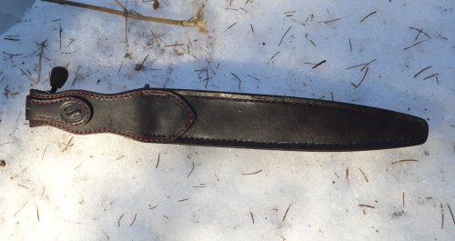

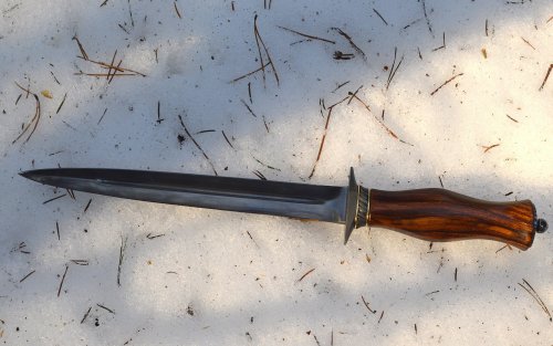

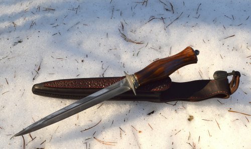

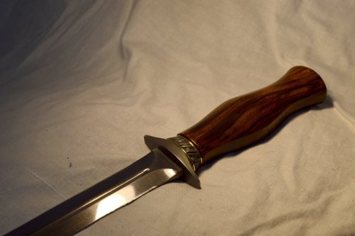

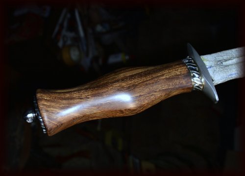

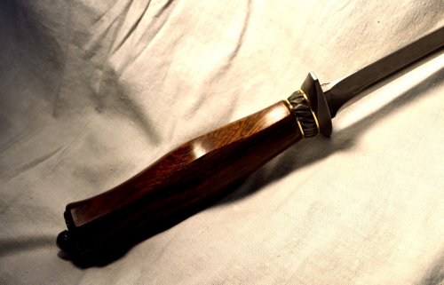

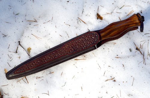

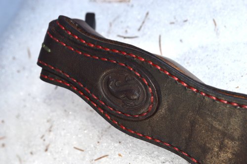

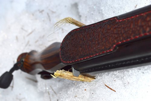

Здравствуйте друзья! Решил показать последнюю работу, достойную фотографирования... Итак, "Хаус", не доктор, не дом... Камышовый кот! Болотная рысь! Показалось, что нож вышел таким же стройным, изящным, и смертельно смертельным для конвертов, как тот кот для рыбы! В общем почудился образъ кота Хауса, в ноже!

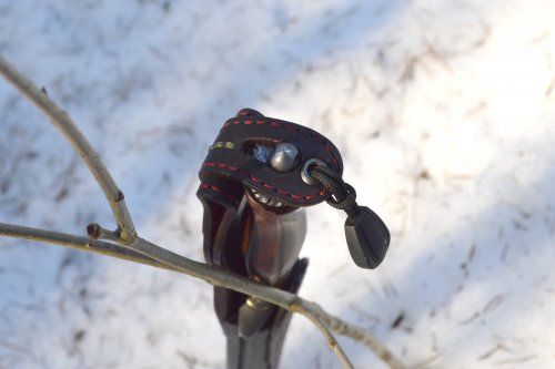

 Так же хотелось бы сказать, что фоткать на снегу... это жопа!

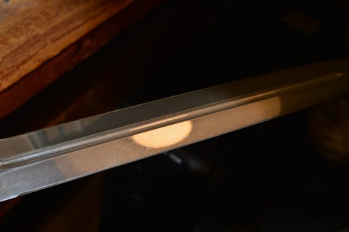

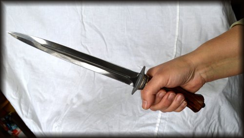

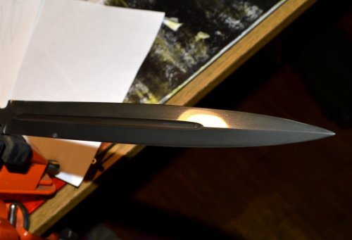

ТТХ: Вес 380гр. комплект. 251гр. нож.

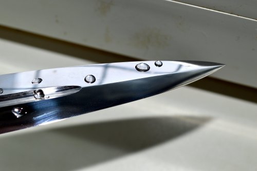

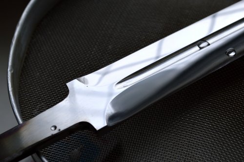

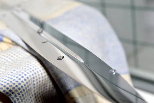

Длина: Общ.345мм.(с пимпочкой). Клин 219/25/4,7(у гарды) к носу сгон до 3мм. Рукоять 126(с пимпочкой).

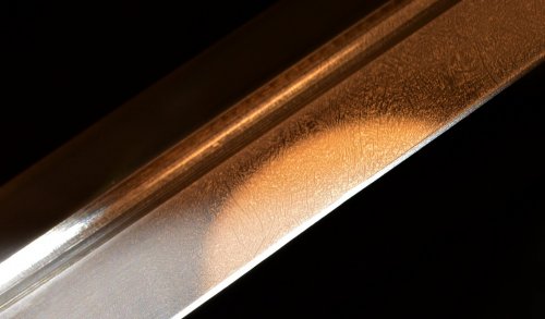

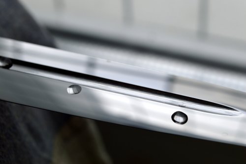

Клин: Сталь от Игоря Рекуна, СН 3. Полировка до 0/0,5 "темное зеркало).

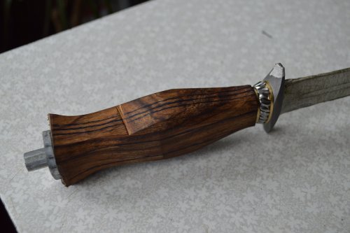

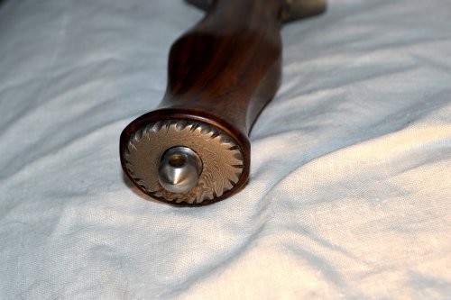

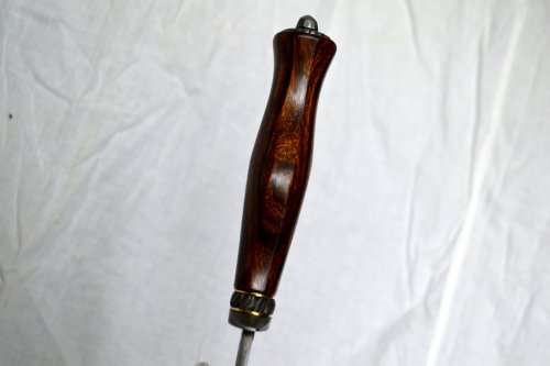

Рукоять: Айронвуд.

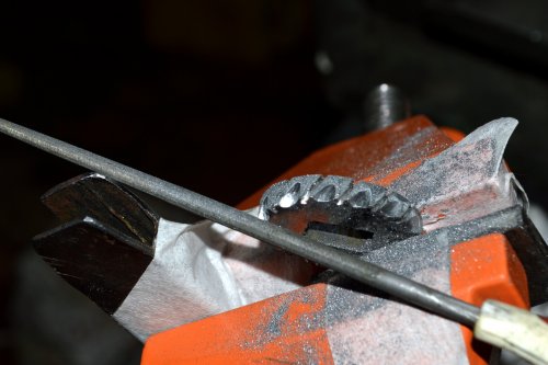

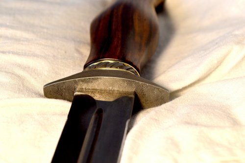

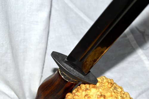

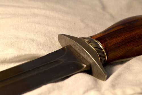

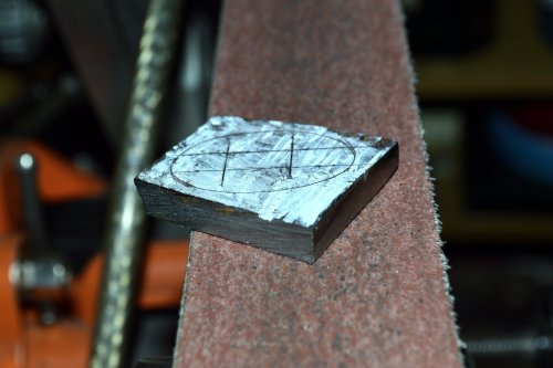

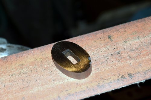

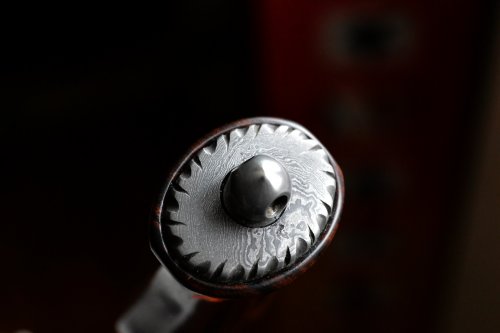

Монтаж: Сквозной на стяжку М5. Гарда и тыльник пролит смолой от попаданич влаги. Гарда, проставка, и тыльник- дамасск от Паши Быкова с выдержкой лет в десять... Колечки бронза. Нож не ХО, так как конвертный и лежит разобранный ждёт кому понравится...
Очень красиво! Для конвертов ...., ха! Где они есть и хто их использует? Но, работа - высший класс!
обалденно!!! люблю такие конверники!!! исполнено великолепно!!!
штанцы интересное решение, и тут делема : что чего перевешиват..
по мне какой то момент не сочетается не вяжет воедино оба...порассматриваю еще мож проявится..(пока на подсознании)
Ваще ....
Блин, а у меня таких конвертов и не было никогда.  Суперски!
Для конвертов А3.
Потрясающая работа!
