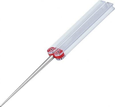

Я для заточки серрейторов использую складную точилку DMT.
И еще керамическую "косточку" Lansky

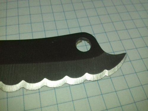

Может и пилит. С завода у него заточка как на фото - одни риски и зазубрины. Но режет сыр, филе рыбы - зашибись!

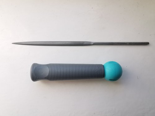

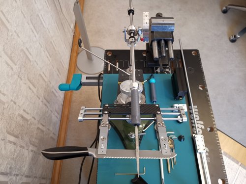

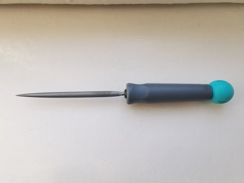

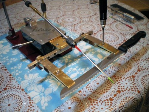

Сережа, я для заточки подобных серрейторных ножей  себе сделал вот такую опцию.
Взял фирменную цанговую рукоятку "CONDOR" для надфилей швецарской кампании VALLORBE и состыковал её со штоком заточного станка.
Подобная рукоятка от VALLOBRE хоть и дорогая, но все же одна из лучших, если не самая лучшая для подобных целей.
Но чаще я эту рукоятку использую по прямому назначению.
Работать надфилями без неё для меня уже абсолютно не комфортно.
К хорошему привыкаешь очень быстро.

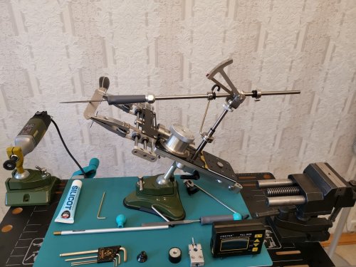

Вить, во, аж 2013 год, точилка Blade II
Сережа, техническое решение одно и тоже.
Исполнение слегка отличается, но это не главное.
Главное, что подобные решения позволяют достаточно комфортно затачивать убитые серрейторные ножи, а не бежать в магазин за новым.
Да за эти 6 лет твои станки совершили значительную эволюцию!
Но почему то уверен, что твоя точилка Blade II до сих пор работает и радует своего владельца.
