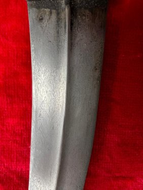

Недавно приобрел такой красивый кинжал, хотелось бы мнение экспертов послушать название?, с каких краев?, каких годов?, булат ли и как ухаживать за ним? можно ли без ущерба заточить? и стоит ли вообще что то с клинком делать? Сам я нумизмат и знаю как обращаться с монетами, но здесь я дилетант.

Нумизмат, вы монеты свои точите? Вот и его не точите. Турецкий булатный бебут, на ковер и любоваться.
Не точить. Ухаживать так же, как и за любым другим клинком из углеродки. Протирать маслом.
Традиционно используют масло камелии, но можно также использовать Балистол или ружейное масло.
Только не турецкий. Это курды из Ирака. Теоретически, конечно, можно сказать, что имеет отношение к Османской империи, так как Ирак в то время входил в её состав. И в Ираке его называют ханджар, а не бебут.

Мне сказали индо-персидский и да ханджар. 19й век
Ханжар, бебут, это все на местных наречиях название одного и того же, кривого кинжала. Как и пчаки, пуукки, махайры и пр., это просто ножи на местном. Но формально Маратх прав.
