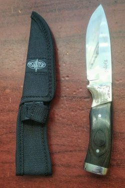

Купил нож туристический Кедр, длина лезвия 10.2 см. Но ножны от него желают быть лучше).

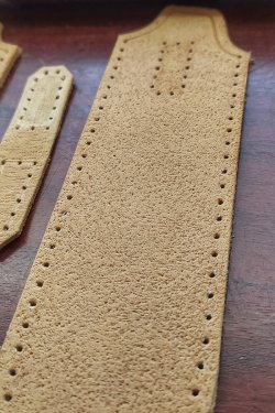

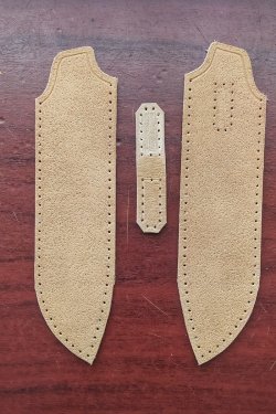

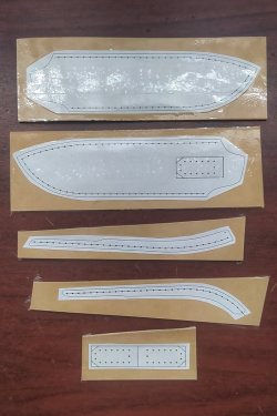

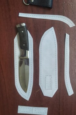

1. Первым делом берем лист бумаги и карандаш. Обводим нож и рисуем ножны. Затем вырезаем все детали.
2. Бумажные детали наклеиваем на кожу (я приклеил прозрачным скотчем).

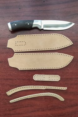

3. Далее пробиваем все отверстия (пробойником) и вырезаем детали из кожи.

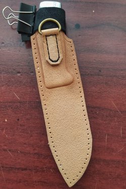

4. Делаем тиснение (в данном случае получилась шагрень).

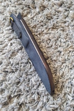

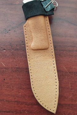

5. Следующее). Склеиваем детали, водой смачиваем верх ножен и делаем формовку под рукоять ножен.
6. Следующий момент покраска ножен. Красил спиртовой краской для кожи. Обычной кисточкой). И ждем полного высыхания.
7. Также обработка торца. Зашкурил и обработал токонолле.

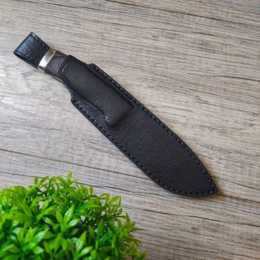

8. Далее обрабатываем финишной химией и подбираем нитки.

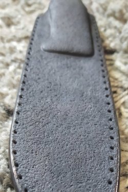

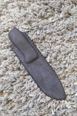

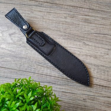

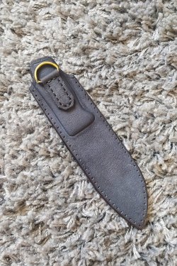

9. Прошиваем ножны вручную иголками. Готово!

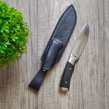

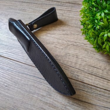

Вот и результат.
