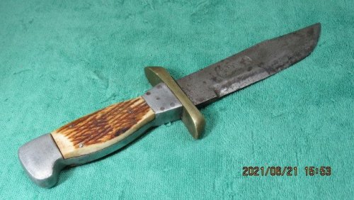

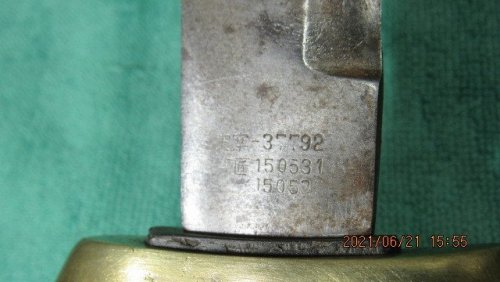

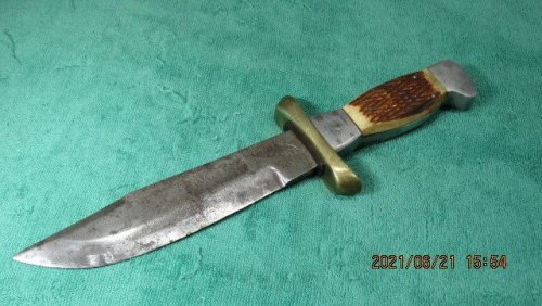

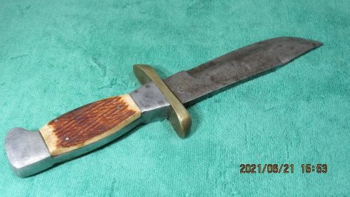

Вот такой идёт ко мне из Японии.

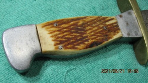

Рукоять из оленьего рога. Общая длина 27,3 см. Длина клинка 13,2 см. Вес 350 г.

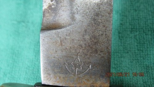

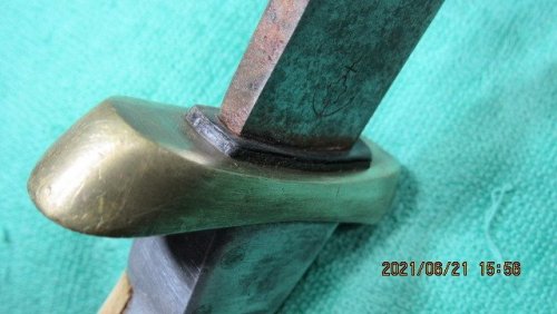

Обратите внимание - на клинке клеймо "Сакура и якорь" (桜と錨の)
Производит впечатление фабричного производства (по крайней мере - клинок).
Какие будут мнения? Может кто встречал информацию по японским армейским или флотским ножам?

Шикарная вещь, но почему флотский? Из-за якоря на клейме? Это не значит ничего, это клеймо производителя.
Может быть - клеймо производителя...
Я исходил из того, что эта "сакура+якорь" - официальный символ ВМФ Японии.
Ну, тогда может быть Вы и правы. Хотя странно для штатной вещи накладки из рога.
На мой взгляд это всё же компиляция: клин правильный, а вот остальное - творчество.
Клин правильный для морского?
Нет, клин правильный в смысле производства, не кустарщина. А вот остальное всё - как-то не очень...
Странная штука.

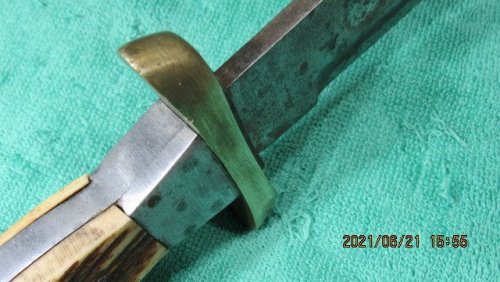

Гарда толстенная латунная. Не могли из чего-то переточить?
Очень похож на JAPANESE VALOR 10998 AIR FORCE/NAVY PILOT SURVIVAL KNIFE
к которому приклепали эту сложную конструкцию.
