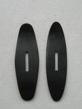

Перекрестие на НР-40 начали делать по образцу оригинала 43 года.
Закругление с торца стало большего диаметра,
Ширина перекрестия - 18-18,3 мм.,
длина - 60 мм,
толщину оставили как и была - 1,5 мм
Образцы нового и старого перекрестий:

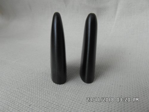

Опять мы изменили форму колпаков на НР.
Ну не даёт мне покоя эта тема!
Высота 43-45 мм,
посадочное место под ножны 9 мм х 26 мм
Закругление имеет ещё меньший радиус, чем предыдущий, толщина на конце увеличена до 7 - 8,5 мм
Слева колпак старого образца, справа новый

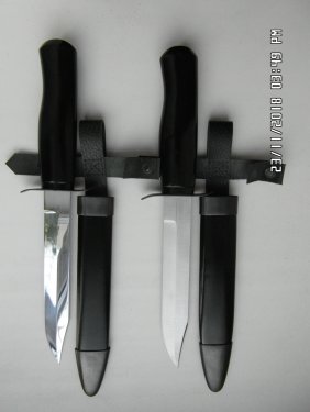

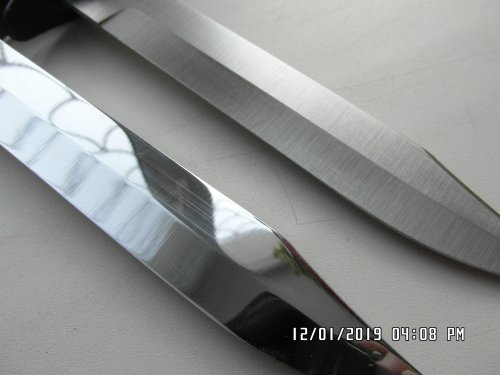

Здравствуйте! Если есть возможность, сделайте пож-та на одном фото клинки НР-40 - матовый, полированный и хромированный, чтобы было видно фактуру поверхности.
Здравствуйте.
Сейчас все клинки изготавливаем на гриндере полуматовыми с поперечными рисками. Финишная обработка идёт под 1000 ленту. Полируем только для подготовки к хромированию.
Фото скину позже. Сейчас компьютер на ремонте, пишу с чужого.
Полированных клинков сейчас нет. Полируем их только перед хромированием.
А разницу фактуры между хромированным и чистым клинком можно.
Эдуард, спасибо! Написал в личку вопросы по заказу.
