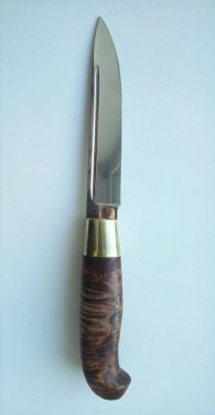

Финка

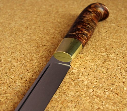

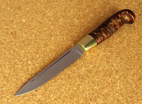

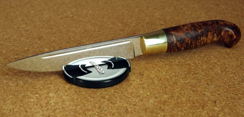

Сталь 65х13, ковал и термичил Олег Очкас (Олег 87) 58Нрс. Размер 145х25х3.5. сведение 0,1. Рукоять кап клёна 130мм. Больстер латунь. Паял сам.
Нестандартная, аккуратная. Отличная финочка!
Все чистенько...Как всегда технически безупречная работа. Деревяха отлично раскрыта. Но что то не так...На мой неискушенный взгляд, чувствуется какая то дисгармония клинка с рукоятью.
Игорь, не у вас ли я спрашивал на ютубе - зачем эти рёбра на спинке, при переходе грибка в рукоять?
gkeu написал(а):
Но что не так...На мой неискушенный взгляд, чувствуется какая то дисгармония клинка с рукоятью.

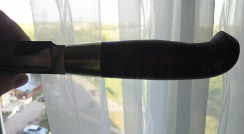

Горбика на спинке не хватает, соответственно и общей полноты и бочкообразности. Худовата рукоять. Эх...
Да ничуть не худовата. В толстом месте 32мм, просто финка крупновата. Если ещё больше горбик делать, некомфортно в руке будет лежать. У клинка рукоять 22мм. Да и длина рукояти 130мм. Так, что с эргономикой , на мой взгляд все в порядке.
gkeu написал(а):
Но что-то не так...
Сам по себе нож неплох , но на финку тянет едва-едва . Чойл и рикассо перегружают восприятие клинка , донышко оковки прямое , хотя выпуклое смотрелось бы кошернее , горбика ( как уже отметили ) нет .... Если  этих досадностей в следующем ноже избежать , то будет финка .
SASHOK написал(а):
А если пересмотреть критерии , определяющие Финистость и сравнить с оригиналами ( коих тьма - тьмущая )
Вот и надо пересматривать. Единого стандарта не может быть. Есть финский нож, а есть просто финка. Это два разных ножа и понятия.
Отлично получилось.  Странно, что ножен нет. По мне так -  рукоять длинновата. Но если удобно , то так и быть. Смотрится непривычно. Горбик на рукояти с этим " финкоэнквдэшным" клином может и не в тему был бы. Автор , как я вижу, и  не утверждал, что это   пукко ,  а остальное - спор, что вкуснее - картофель или картошка. Спорить финка - не финка или финский нож, в сложившейся конъюнктуре рынка, бесполезное занятие, т.к. некоторые производители вообще гонят серийку с  вогнутыми спусками, с расплывчатыми огрызками грибков или же без них, и не стесняются называть сии изделия финками, только номера успевают раздавать...
