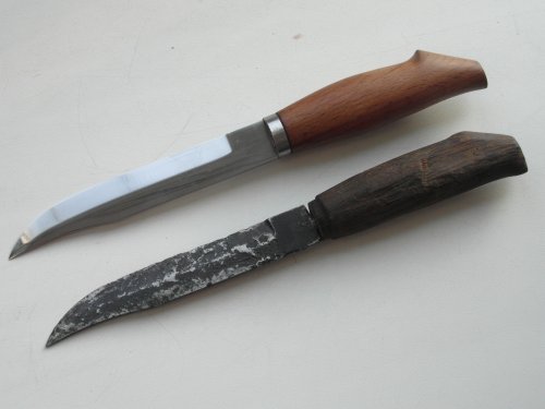

Открываем сезон сучков.
Благодаря помощи Дмитрия (Тень_061), сделали пробный вариант для сертификации.
Общая длина ножа 207 мм
клинок:
длина 116 мм,
ширина 17 мм,
толщина 3 мм.

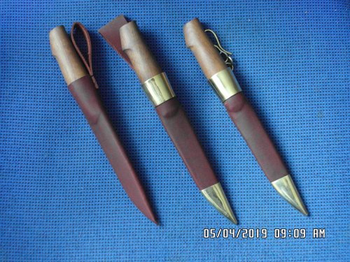

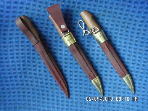

Ножны трёх вариантов:
- с простой кожаной петлёй, стоимость 3500 руб.;
- с латунными устьем и колпаком, стоимость 3700 руб.;
- с латунным устьем на цепочке и колпаком, стоимость 3900 руб.

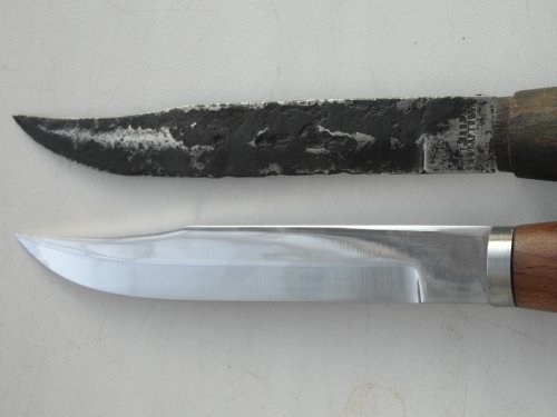

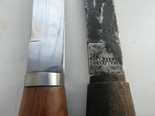

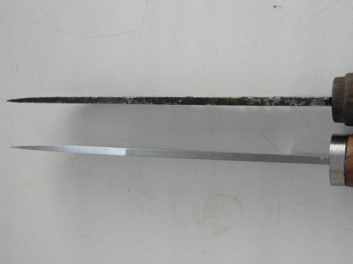

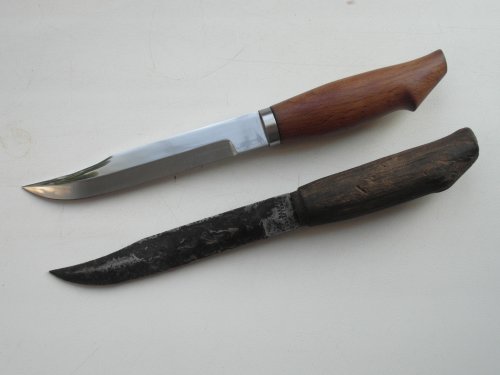

В сравнении с оригиналом вот что получилось.

Отличная копия! Щучка не слишком глубока?

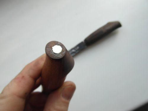

Хорошо получилось, но для большего сходства тыльник проситься пошире, как на оригинале.
И если кольцо увеличивать, то и заливку оловом в кольцо применить.
Опять расходы...

Клин блескучий. Может сатин?

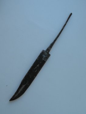

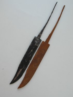

Нет, Андрей.
Клинок отсканировали и один в один вырезали на гидрорезке. С учётом того, что грань получается с небольшим конусом, который стачивается при обработке. Точность полная, даже изгиб хвостовика по отверстию. На первом фото оригинал наложен на заготовку.
