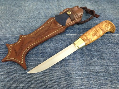

Как многие отметили - очень хорошо и аккуратно сделаный нож!

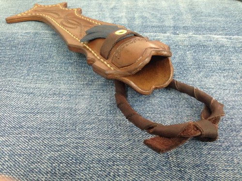

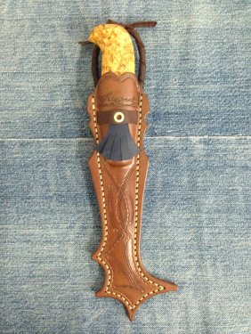

Ножны понравились!

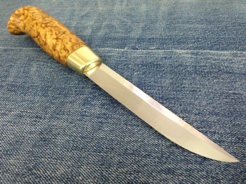

Хорошая подгонка клинка к оковке и вцелом хорошее впечатление от проделанной работы!

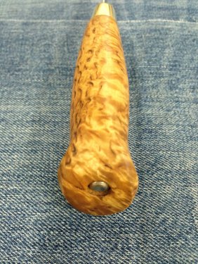

Если на будущее будете делать финский нож и захотите сделать более классические формы, то я обратил внимание вот на что:
Оковка десонирует с рукоятью - дело в том, что оковку Вы подобрали немного квадратной формы, а рукоять к грибку сделали овальной - этот переход с квадрата на круг немного неклассический )
Рукоять показалась чуть крупновата под этот клинок. и строй рукояти немного приподнята кверху задняя верхняя точка.
Грибок немного похож на шведский тип (моры) и на Каухаву тоже - вцелом понравился.
Расклёп классический делается довольно просто - рукоять насаживается на хвостовик с натягом (либо немного забивается, либо добавляется эпоксидка, либо и то и другое) таким образом рукоять без расклёпа держиться на хвостовике довольно прочно. Затем на хвост надевается шайбочка и небольшими ударами лёгким молоточком расклёпывается до тех пор, пока шайбочка не перестанет болтаться.
