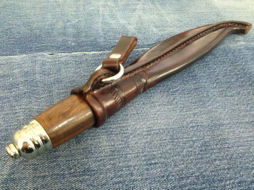

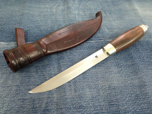

Приветствую всех!

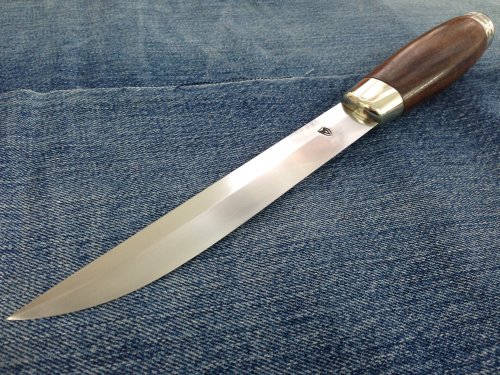

Очередной нож, в марте еще собранный, все руки не доходили выложить.
Итак...

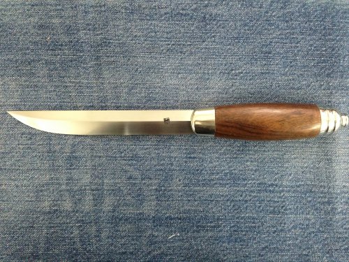

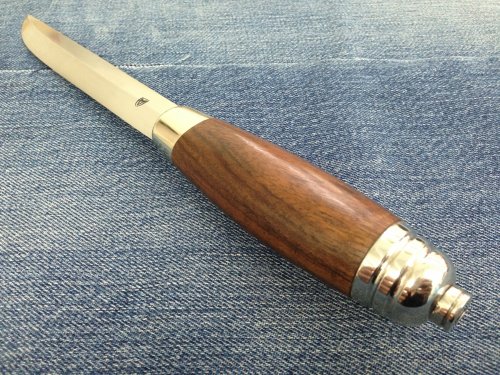

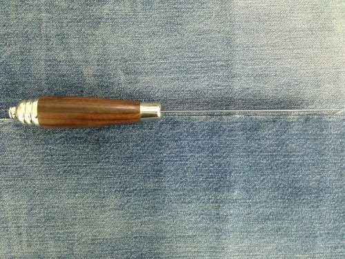

Клинок: Александра aka alex-wolff, 95х18 кованая, ромб, длина - 150 мм, ширина - 20 мм, толщина - 3 мм по ребру, 1 мм по обуху. Был сведен в 0, но потом сделал подвод, чтоб кромка подольше держала.

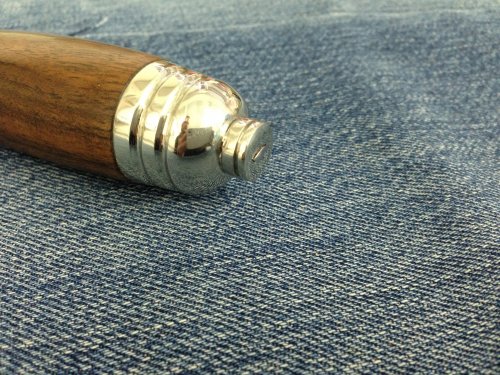

Рукоять: Оковка литая, мельхиор. Орех. Осмо. Колпачок литой, мельхиор. Монтаж сквозной, эпоксидная смола+расклеп. Длина - 120 мм.

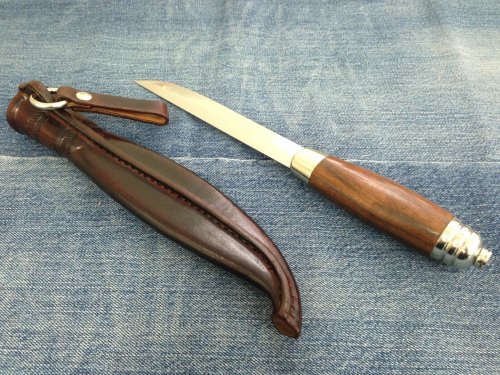

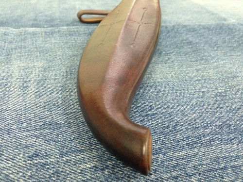

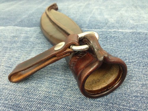

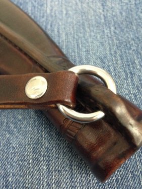

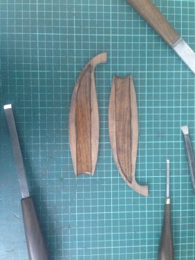

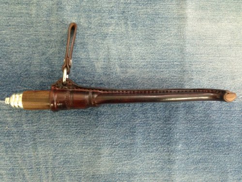

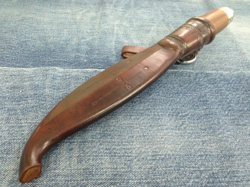

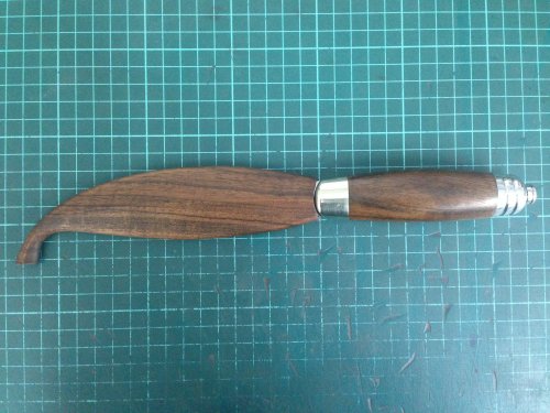

Ножны: Кожа РД 2,6 мм. Ореховый вкладыш, полный. Краска Фибингс. Финиш Резолин. Нитки Дафна 1 мм. Кольцо подвеса из прутка 4 мм, 12х18н10т, сваренное.

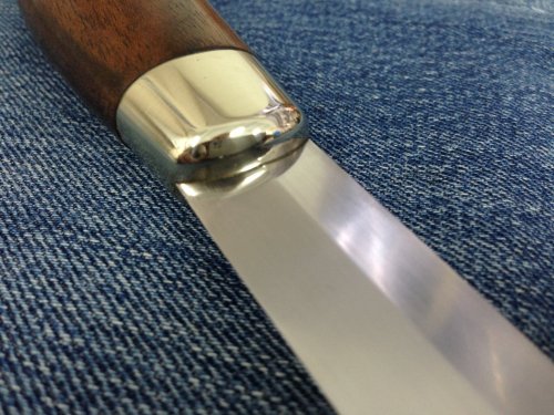

Из явных косяков - оковка и колпачок от разных производителей, хоть оба из мельхиора, но по цвету здорово разошлись, к моему огорчению.
Абалденная работа!
Андрей, спасибо!

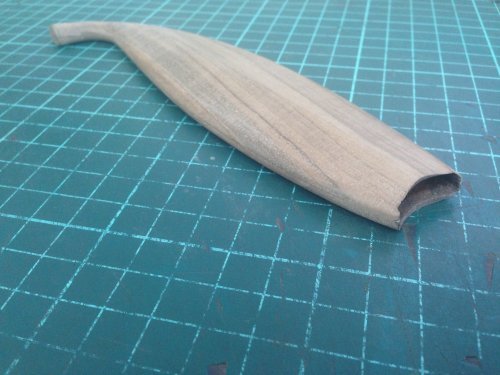

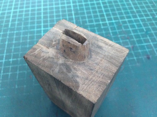

Немного процесса:
Хорошая работа, чистая. Понравилось.👍
Виктор, спасибо!
Ножны больше ножа понравились, если честно. Но хорош, но не финка, на мой взгляд. Как-то всё в целом не глянулось - строй клинка, прибор, подбор материалов. Сорри, если огорчил.
А ножны очень понравились, ножны хороши. Не зря заморочился. Вкладыш вообще красота, такой можно и кожей не обшивать. 😆👍
Саш, не огорчил, не разу! Согласен полностью, до финки, конечно же не дотягивает. Клинок, в первую очередь, не совсем финковский. Ни в коем случае, не плохой, просто не совсем финский. Ну и орех, конечно же, не аутентичный материал. Но целью и не ставилось сделать аутентичную финку, скорее сделать нож немного в финском стиле.
