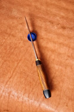

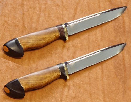

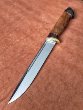

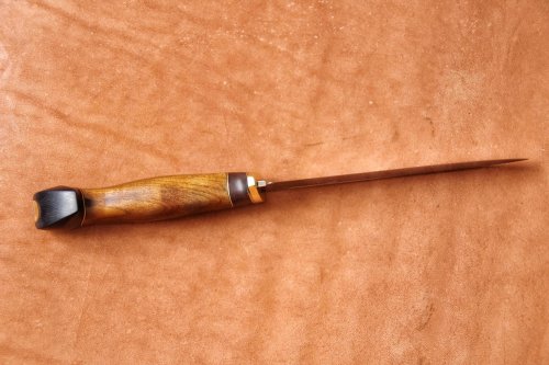

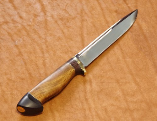

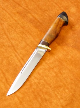

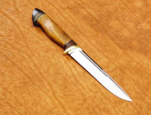

Клинок 150х24х3,8мм. Сведение в ноль, сталь 65х13 57нрс, кованая. Рукоять 125мм, латунь, каталокс, абрикос , моренный граб. Сборка на стяжку.
Отличная работа и ножик!
Вполне такой симпатичный...э не финкоид,скорее походно-кухонный.
Отлично!
Вот только стальку бы поинтересней....
Работаем из того что есть. А 65х13 мне нравится. Вполне рабочая сталь.
От этот ваше нравиццца!!!! Однозначно!!
Обсуждали ужо стальку, пришли к выводу - шо нормально!
А я вижу в этом ноже не финку с походно-кухонным уклоном , а армейца с функциями защитника Родины . Замечательский нож !

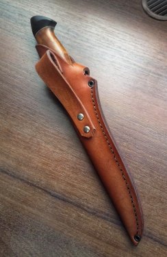

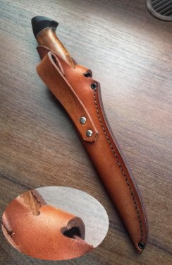

Пошил ножны
Игорь, здравствуй! Красиво, но вот такие, вот вопросы... Почему боковая плоскость выведена не в край тыльника,  и не особо красиво, и тактильность хужей.  Зачем винегрет с разных материалов, тоже красу не добавляет, скорей дешевит, как будто из отходов, что было... Ну и излишняя "квадратность"  рукояти (на мой скус).  Нет фотоф в фас и профиль, по такому ракурсу не понять геометрии ножа.
-Игорь- написал(а):
Очень в масть ножны! Игорь!, обязательно убирай сопряжение где прямой угол, круглым пробойником, а то у тебя там с одной стороны ремешка даже надрез вылезъ, очень не любит кожа, будет обязательно дальше рваться по "направляющей"...
