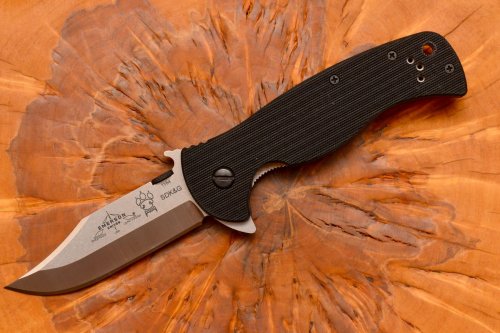

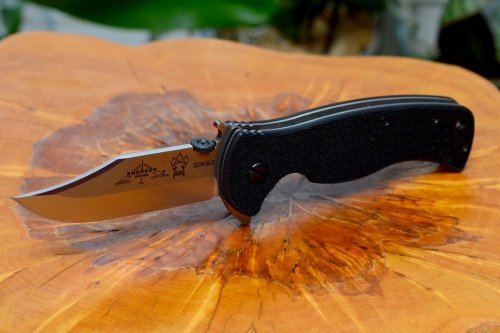

Некоторое время назад в линейке Эмерсона появились... Флипперы!
Сам я не особый фанат этого типа ножей, но как говорится- обозреть такое дОлжно!

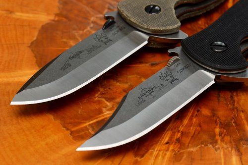

Самый первый в череде флипперских экспериментов появились ножи модели Sheepdog, что в переводе означает обычную овчарку.
Нож сразу вышел с двумя вариантами клинков- спирпоинт и боуи. Если честно, я люблю боуи, но спирпоинт в исполнении Эмерсона тоже очень красив. Но боуи я люблю больше )))
Поэтому сегодня мы будем обозревать всё-таки именно этот тип клинка ))
В создании ножа Эрни Эмерсону помогал полковник Гроссман, как водится, участник и инструктор всего что в голову придёт.
Именно он натолкнул его на мысль о создании флиппера- на мой взгляд, весьма спорное решение для тяжёлых условий эксплуатации.
По заверениям Эмерсона (как и любого производителя флипперов)- именно его флипперы будут флипповать и в болотах Аризоны, и в песках Афгана.

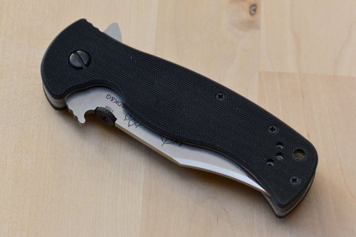

Я же вижу один плюс- плавник флиппера в разложенном состоянии образует неслабую нижнюю гарду, которая сочетаясь с вырезом на рукояти, обеспечивает хороший, надёжный хват.

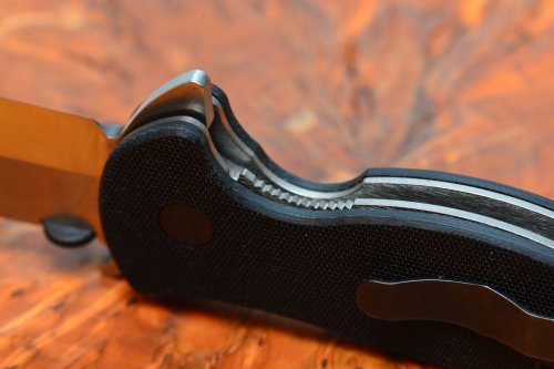

Флипует нож действительно хорошо, но тут есть некоторая хитрость- в самом начале нажатия на плавник чувствуется некоторая едва заметная ступенька, преодолевая которую палец невольно усиливает нажатие- в результате сочный, раскатистый клик. Этот флиппер откроет даже неумёха ))

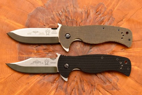

Итак, размеры ножа:
Вес 160 грамм
Общая длина- 212 мм

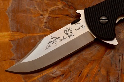

Клинок- 89/25/3 мм

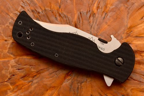

Рукоять- 121/31/12 мм
В остальном это старый добрый Эмерсон- правда нового типа (на бонках) и с новым шрифтом на клейме. Вейв, диск-шпенёк и злая цеплючая G10 на рукояти. Заточка- Convention grind (с одной стороны толстый и сочный подвод)
Кстати, на новых моделях (не новых в плане недавнего производства, а в плане недавно разработанных) уже появились дополнительные отверстия для перестановки клипсы на левую сторону.

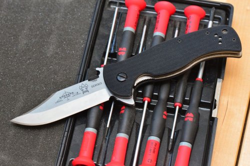

Теперь слайды.

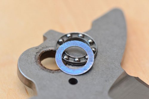

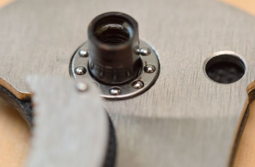

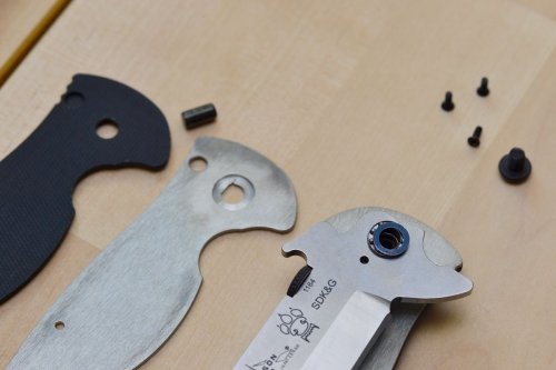

Заинтересовался я в теме про флипперы, что же там внутри.

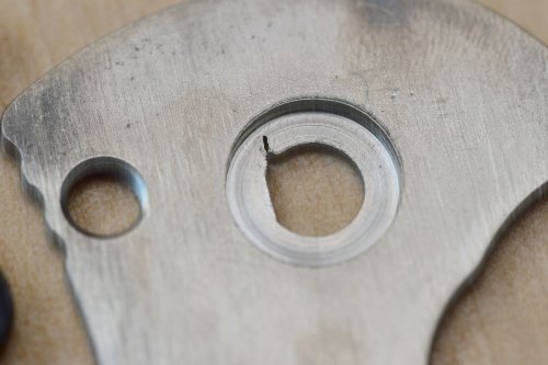

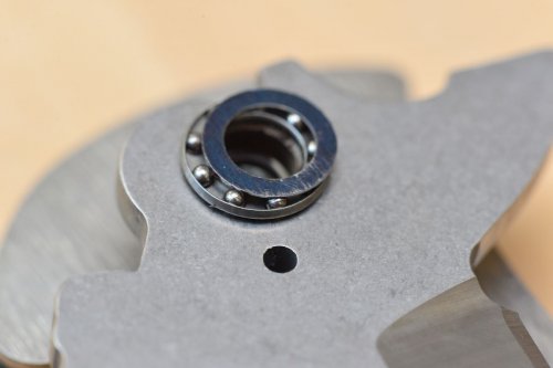

Разобрался нож легко, в лайнерах посадочные занижения для подшипников.
В одном лайнере занижение очень неряшливое- немного подровнял алмазным надфилем
Но там, в занижении, лежит шайба, так что не особо криминально
С другой стороны всё идентично
В общем, такой вот конструктив.
Шарики из под подшипника хоть не высыпаются?
Нет, там обойма имеет буртик внутрь.

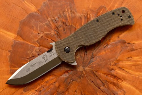

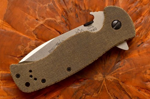

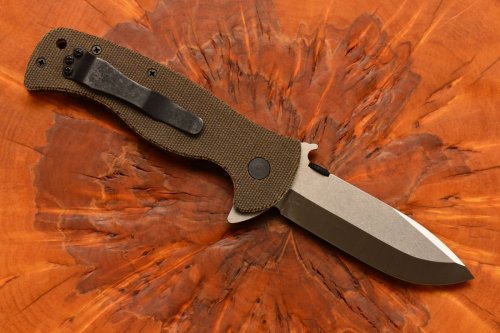

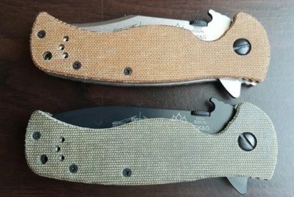

Не обойдём вниманием и второго представителя этого семейства- модель Sheepdog Rangemaster Spearpoint.
Попал ко мне в руки лимитированный представитель этой модели, а именно сталь S35VN и роскошная, грубая, брутальная микарта цвета "между хаки и оливой".
Между- потому что при дневном свете накладки оливковые, а на фото вспышка выбивает желтоватые нити, и выглядит на снимке уже как хаки.
В общем, нож крут, и решение выпустить обе иодели (спирпоинт и боуи) в этой сборке является очень удачным решением.
Дальше фото, включая сравнение с моим серийным боуи.
И немного красоты ))
Интересно. На твоих фото накладки вообще песчаные. Теперь сам попробуй ответь на свой вопрос - "Они зеленые или хаки?" )))
У Овчаров с 35ой было два варианта накладок, "Green Micarta" и "Tan Micarta" . Ваш вариант "Tan". Закономерности по их установке не заметил. У меня чёрный спирпойнт в tan мicarta.

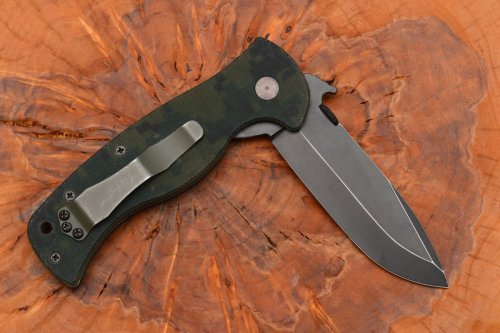

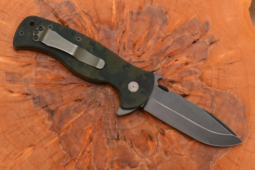

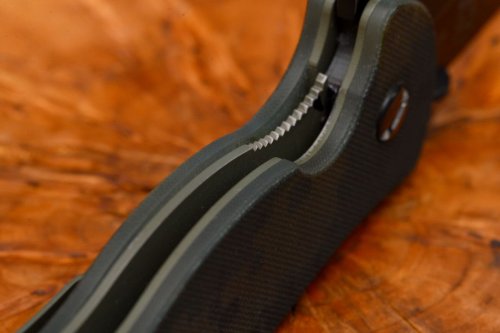

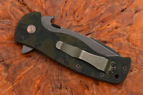

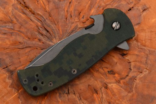

А вот и Рождественская лимитка- Спирпоинт с рукоятью Диджикам и лайнерами/клипсой Olive Green.
На коробочке коротко написано- Digi Sheepdog...
Оливковые лайнеры:

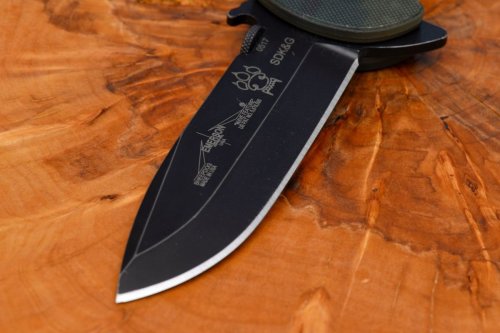

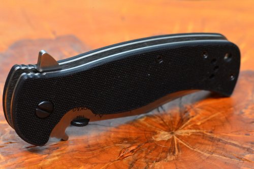

А вот и новая или не очень тема в кастомизации/персонификации ножей- смысл заключается в том, что у ножей с чёрным покрытием наждачкой высокого номера на жёсткой основе подчёркиваются грани. Не запиливаются, а только обозначаются.
В результате имеем клинок в более выраженными гранями. Мне понравилось, но делать с другими ножами я так не буду- одного хватит )))))
Называется такой приём High Points Pop.
У моделистов,такая тема называется:тонировка. Подчеркивание деталей, в данном случае-граней. Кстати,смотрится превосходно!
