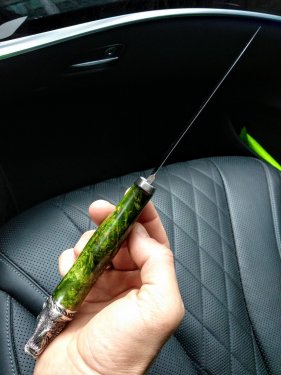

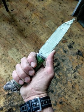

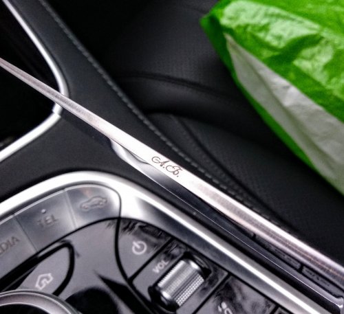

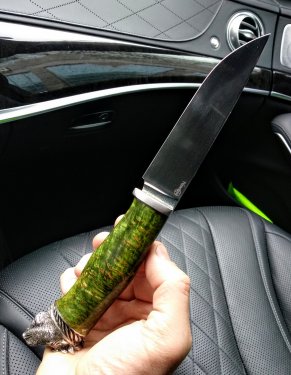

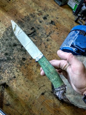

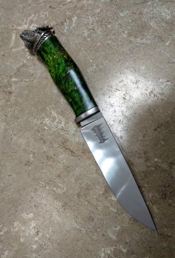

Нож заказной. Литьё на тыльник, как обязательная часть. Память о чём-то.
Клин Приказчикова из n690, отличный по качеству . 140х31х3,5. Спуски в 0,3.
Точился хорошо, рез понравился.
Рукоять 135, из капа берёзы, стабилка.
Больстер - титан, g10.
Выкладывать не собирался , поэтому фотки , какие есть..
Интересно ваше мнение.

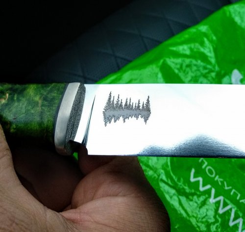

Ну так а чего, хороший! Литье даже и не особо похабно смотрится, бывает и хуже. А раз уж желание заказчика, так тем паче. Ром, "елки" лазером жег?
Хорошая работа!
Честно говоря, только ёлки и понравились. Ну и работа, конечно. Но раз заказчику такое нравится, то бог ему судья. Литьё жуткое, конечно. К такому клинок бы попроще, чтоб не так жалко было. 🙂
Все хорошо, но...башка эта на тыльнике...
Ёлки хороши, это да.
Iskander написал(а):
Андрей, иногда бывает легче сделать, чем переубеждать заказчика.
А иногда лучше отказаться, чем делать откровенную безвкусицу...Иной раз ТАКОГО нажелают
Да ладно вам... Ну башка... Ну да... Но!!! Бывают башки и хужее!!!
