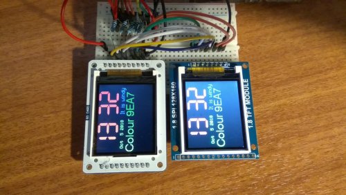

Ну и фотки полученного сегодня, два экранчика 1,8" и два датчика, GY-521(слева) и GY-952(справа):
Экраны в отличии от предыдущего OLED уже TFT, те можно работать с цветом.
И как и с новым датчиком, с ними надо разбираться ))

А пока подключил новые экраны, работают (правый немного задавливает левый, они  в параллель подключены)

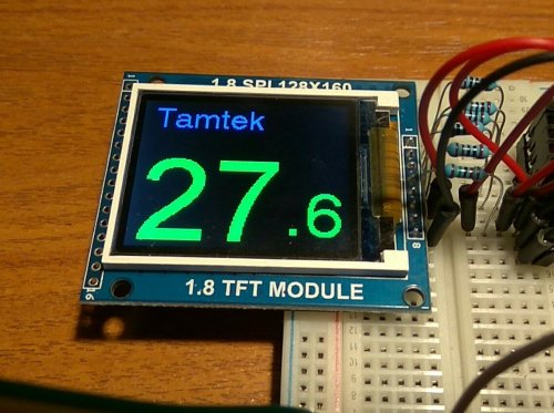

Вот где-то так, сверху цифр можно вывести любую информацию (Здесь могла бы быть ваша реклама
Вожусь пока со шрифтами, третья (десятичные) большая цифра не лезет, надо писать свои шрифты.
Сделал десятичные шрифтом поменьше, так не опустить до уровня больших, начинает срезать верхушку, почему ХЗ.
