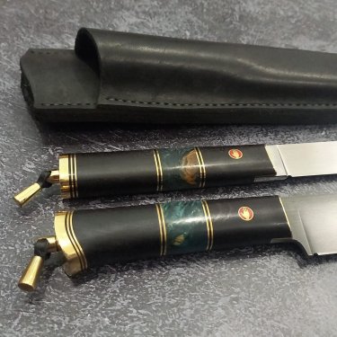

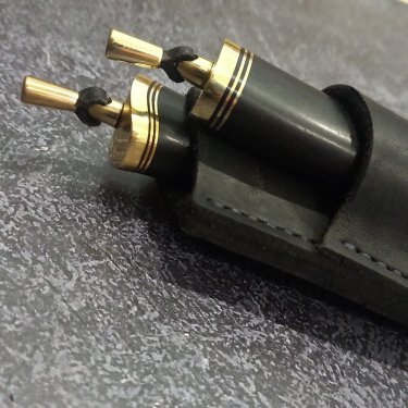

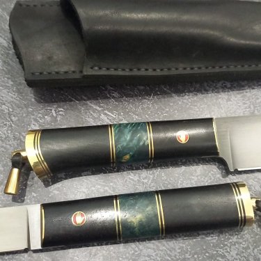

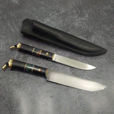

Добрый всем. Попросили такую вот спарку изготовить.
Большой из 95 х18. Длина клина 180 мм, ширина 33 мм, толщина 3 мм
Маленький из х12 мф. 140 мм, 25 мм, 3,5 мм.
Стабилизированный граб, латунь, стабилизированная карелка.
Ножны - вороток.
Чистенько! Хорошая работа!
Спасибо. Рад когда оценивают мастера своего дела.

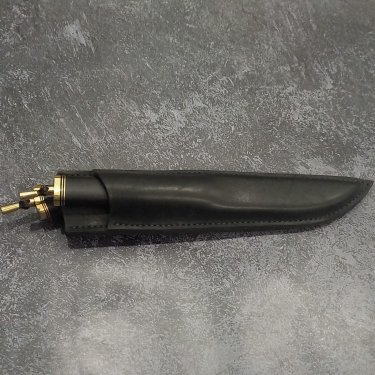

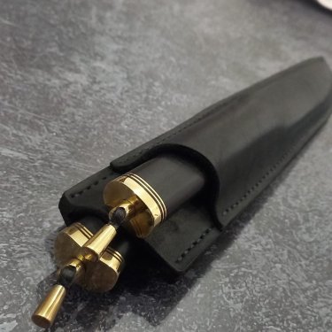

а ножны с вкладышем,?
Ножи чудо как хороши. Ножны простовато выглядят. Кожа хим. дубления? Не хватает формы.
Спасибо. Да, кожа дубовая. Как смог, как говорится)))
Всегда пожалуйста! Если хорошо, то хорошо. Единственное.... никак не мог понять, что и почему меня ломает в большом клинке, сейчас(балбес, каюсь, сразу упустил) внимательно прочитав тх, понял - толщина. Маленький клин, смотрится великолепно, за счет того, что он при своем размере - 3,5мм в толщине. Из-за этого и рикассо внятное и вид солидный. На большом толщина - 3мм, при ширине на 7мм больше. На таком соотношении ширины и толщины, очень не просто получить внятное ребро голомень-спуски. И оно действительно несколько слизано. Если б клин был скажем 4мм в толщине - ребро бы было четче.
Ну эт так, совет -не совет, придир - не придир. Размышление  на тему.
Согласен, невнятное ребро. С заказчиком долго спорили на счет толщины, хотел 2 мм))). Сошлись на 3 мм.
И кстати, перечитал свой ответ на ваш отзыв , и мало ли, вдруг кто то не так прочитал слово " мастера" с ударением на второе "а". Как то неловко вышло...
