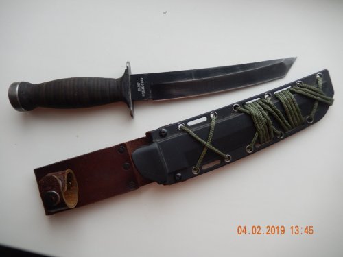

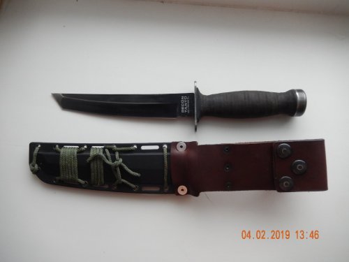

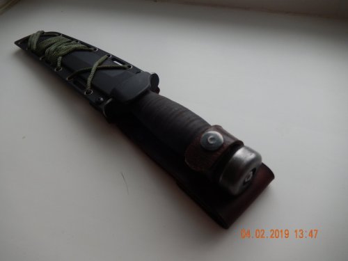

 Переделал рукоять и ножны.
Интересно получилось, весьма!!! А чем родная не понравилась?
Родная была красного цвета. Нож тайванский, приобрел в Тайланде, решил поэксперементировать.
Хорошо вышло.
Рукоять кожа?
Ни разу не видел в красном цвете
Рукоять наборная из кожи. Седельный чепрак. Не склеивал. Стянул винтом и пропитал льняным маслом.
А очень неплохо получилось. Есть легкие сомнения насчет зауживаний на рукояти, но не подержав сам, не скажешь, так что наверное все хорошо.
Ну и конечно симметричная рукоять на несимметричном клинке это неправильно. Но раз сделано для себя - то пусть.
