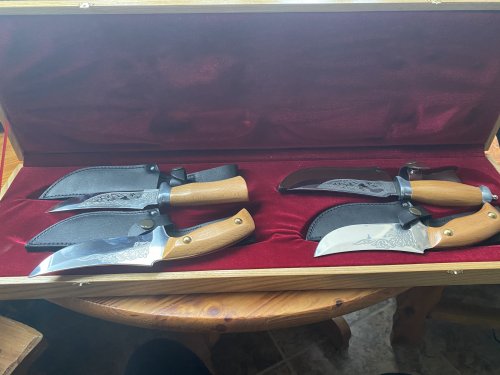

Что это за набор ножей
Lahti
Авторитер
19 Янв 2018
2,935
189
Набор из 4 ножей на всех ножах стоит дата 2005 может быть кто то сталкивался с такими ножами интересно узнать из чего сделаны данные ножи и какова примерная стоимость данного набора
Не сталкивался, предположу что там 65Х13, а цена может тыщи две рублей за нож, но вот найти кто купит, это уж не знаю где
Спасибо за помощь

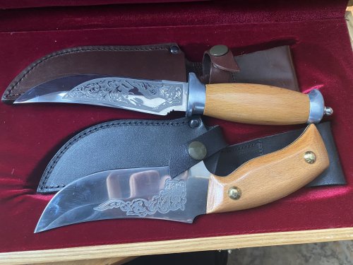

Какой то кизлярский кооператив.Скорее всего сталь пересушена.Соглашусь с 65Х13. Сталкивался пару раз с подобными.
Вполне может статься, что сейчас человек, который делал эти ножи, стал делать вполне себе нормальные изделия.
Но то, что на фото- страшные поделки из кошмарного сна.
Клинки Кизлярские 99%, а вот больстеры, фурнитура и рукояти из ножек от табуреток вяло намекают на кустарщину.
Предположу, зарплату "выдали" заготовками, дальше мастер собрал из того, что было под рукой.
Это смотря как использовать. А чего, баранчика на шашлык разделывать - вполне.
Это Златоуст. Там, где у зайчика задняя лапка, клеймо одной из златоустовских фирм
Тогда и сталь может быть 95X18 или 100X13.
100Х13 на таком наборе вряд ли, а вот их любимая ЭИ-107 запросто.
