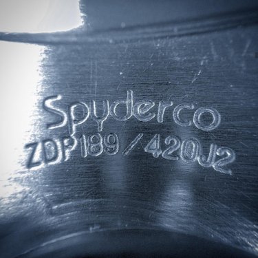

Здарова всем! Стал ножеманом относительно недавно и вот хочу купить себе spyderco caly 3 (карбоновые накладки на рукояти, back lock). Но есть проблема. Когда просматривал обзоры на youtube и листах caly3 в инстаграмме у разных владельцев заметил что начало клинка царапаеться делая дугу ( видимо от лайнеров). Что делать чтобы нож не царапался? ну или уменьшить это. Другой тип замка не хочеться брать
В этой конструкции царапины практически неизбежны - нож неразборный, осевой узел без шайб, внешний слой ламината очень мягкий касается лайнеров... Скорее всего внутренняя поверхность лайнеров не отполирована и могут быть посторонние частицы.
Я бы ослабил осевой винт вдшкой вымыл грязь, собрал бы все салфеткой. Отрегулирован затяжку осевого винта.
Но царапины все-равно появятся. Я бы сильно не парился по этому поводу.
На ламинатах ножей Helle царапины буквально от ногтя появляются...
