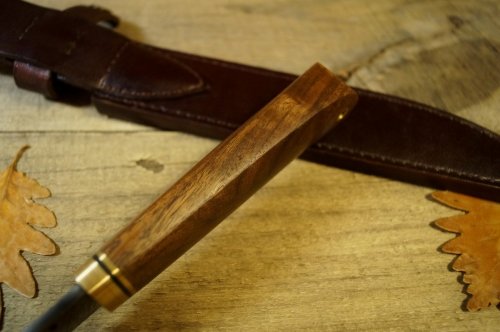

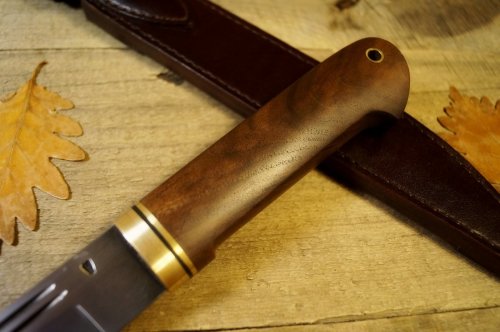

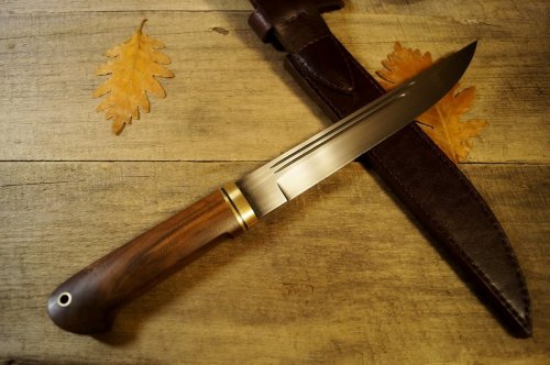

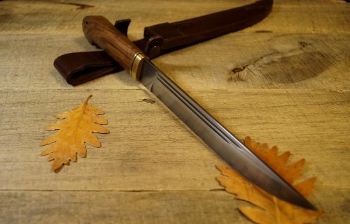

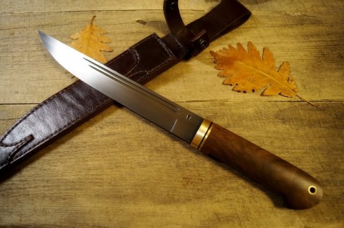

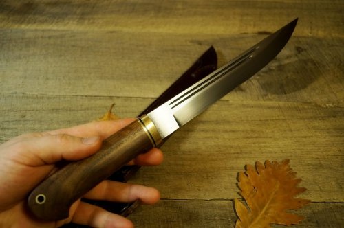

Нож "Быль". По мотивам пластунского.
Клинок У8. Рукоять орех, всадной монтаж. Ножны кожа.Не ХО.
ТТХ:
Длинна клинка 220мм
Высота клинка 35мм
Толщина клинка 5мм
Твердость клинка 58ед
Длинна рукояти 130мм

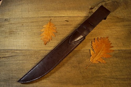

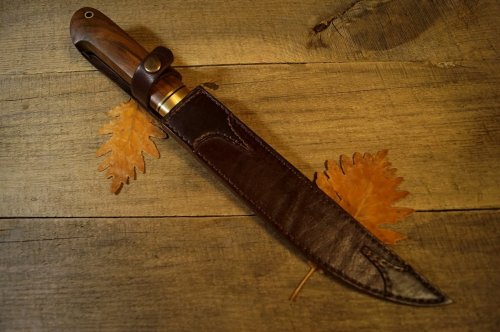

Ага...есть видимое сходство. Фальш бы еще...Гладенько все. Хорошая работа.
Ноженки не дотягивают чуток...Имхо.
Мотив явно просматривается. Хороший нож получился, в духе и с харизмой. 🙂👍
Нож хорош! Отличное исполнение - особенно дол - и очень удачная стилизация!
А ноженки не дотягивают, согласен с Андреем.
По ножнам согласен. Нож вписывал в маленький бюджет, от того и простота. Набор сильно теряет из-за этого. Спасибо.
Работу, традиционно, не обсуждаю. Но, НМВ, рикассо великовато и доллы ну уж очень "болгарские", хлястик лишний - ничего он там по сути не фиксирует, а вид портит. Если без этих придирок - всё гуд!
А вот не соглашусь (с) Рикассо - элемент стиля, отсыл к предку-шашке. Сделать "культурные" долы на болгарке совсем не просто - обрати внимание на чёткий "вход-выход" и на два параллельных "входа" без смещения относительно друг друга и начала спусков.
У нас Димой иной раз вкусы разнятся, но тут согласен. Со всем, вышепроцитированным.
Так впечатление от стилизации, его цельность, и состоит из таких отсылов
ИМХО, стилизация не хуже, чем у EXTREMA RATIO.
