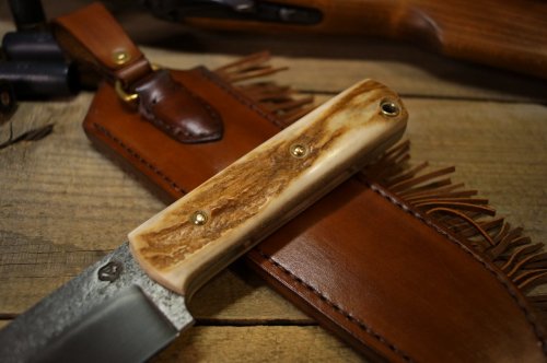

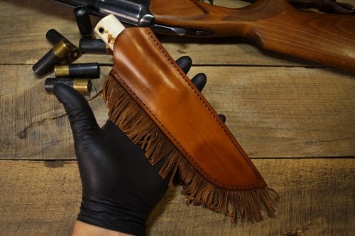

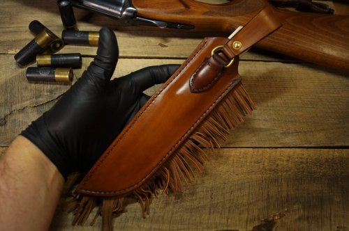

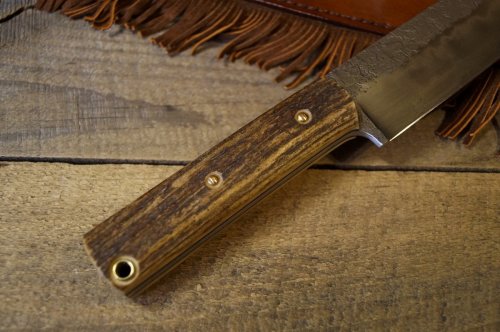

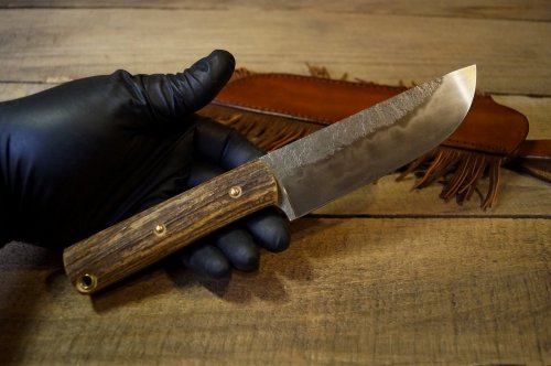

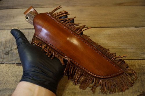

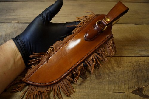

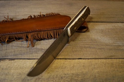

Нож в западном стиле.
Клинок У8. Рукоять рог лося , накладной монтаж. Ножны кожа.
Длинна клинка 140мм
Высота клинка 40мм
Толщина клинка 4,5мм
Твердость клинка 58-59ед
Длинна рукояти 125мм
Почти универсал. "Почти"...патамушта широковат клинок. Картоху, рыбину немного  не ловко будет чистить. А работа хорошая. Чисто - аккуратно все. Ножны вообще супер.
@gkeu Согласен-сорок милиметров ширина,это таки многовато,хотя пчаки делают широкие,но там  и работа им другая.

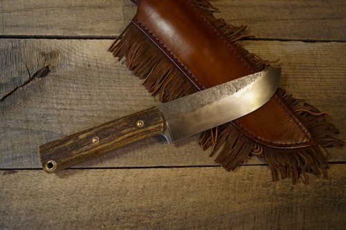

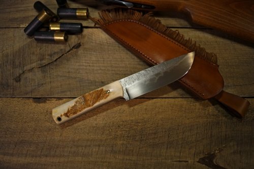

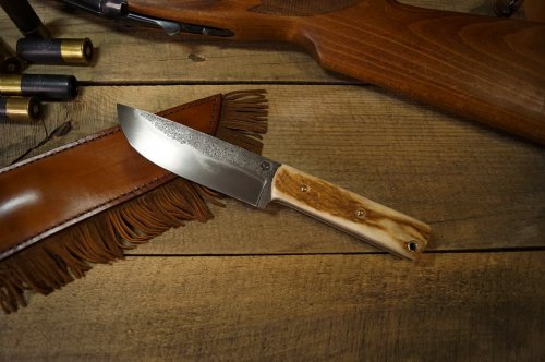

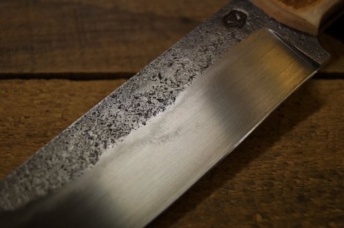

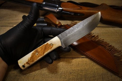

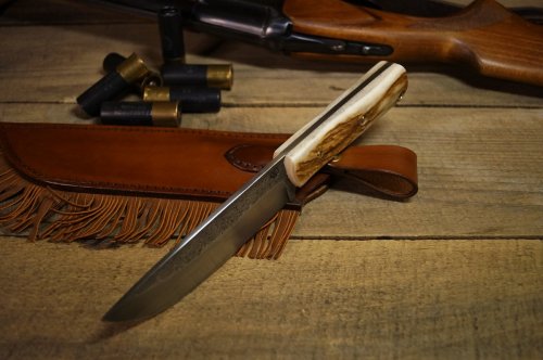

Клинок У8. Рукоять рог оленя , накладной монтаж. Ножны кожа.
Длинна клинка 140мм
Высота клинка 40мм
Норм...Темлячное отверстие только чуть сбивает. Сверху тыльника бы его. ИМХО.
Или по центру, и выборки в накладках сделать, чтобы шнурок вообще не мешался.

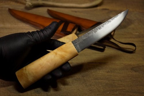

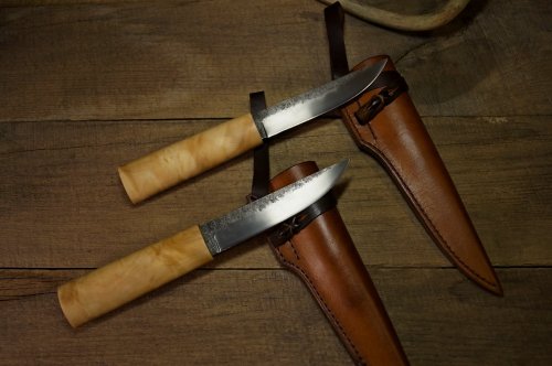

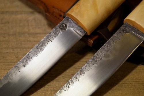

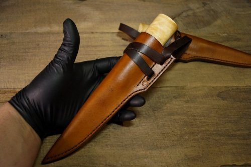

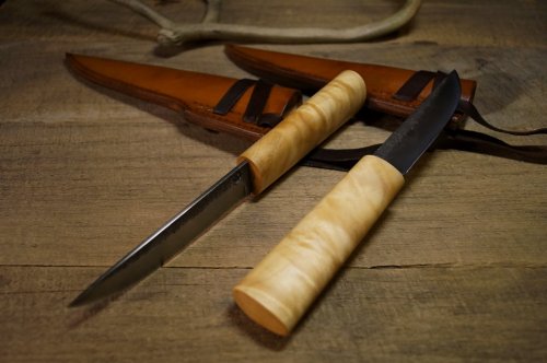

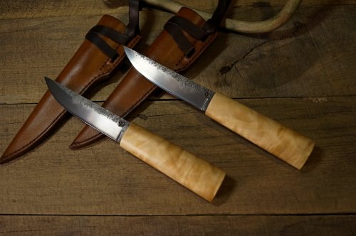

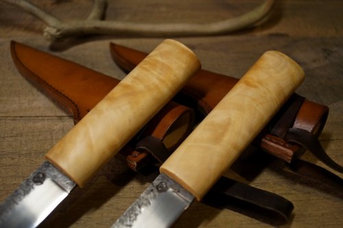

Северный нож".
Решил сделать серию бюджетных ножей, на пробу. Строй якута, клинок классического сечения, с двумя спусками. Все очень просто, крепко, и надежно.
Клинок У8. Рукоять сувель березы, всадной монтаж. Ножны кожа.
Длинна клинка 140мм
Высота клинка 30мм
Толщина клинка 3мм
Длинна рукояти 130мм
Просто и надёжно, основные критерии для ножей такого типа.
Спасибо. Они такие и есть)!
Отличные ножи! Работяги!
