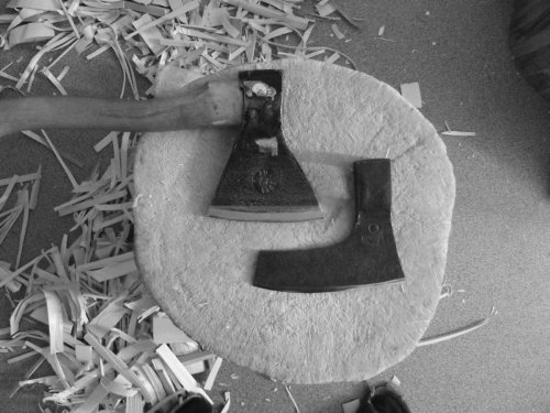

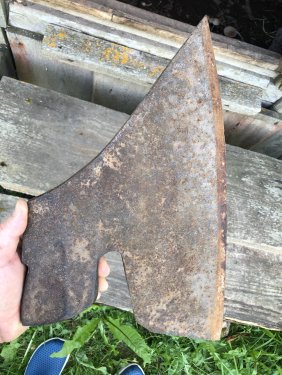

Разжился потесом - здоровый кабанчик, килограмм на 4 потянет.
Вопрос - а как его заточить? Да так чтобы столярные спуски в ноль без линзы, как мы любим  )
Пробовал гриндером 915х50 - не получается выдержать угол, а голова такая тяжёлая и длинная , что никакие приспособы не держат.
В итоге напильником сровнял в небольшую линзу , но удовлетворения не ощущаю /

Болгаркой точил + круг лепестковый, потом липучки. Но нужен опыт, да и несколько часов работы. Работа очень не быстрая.

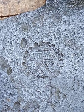

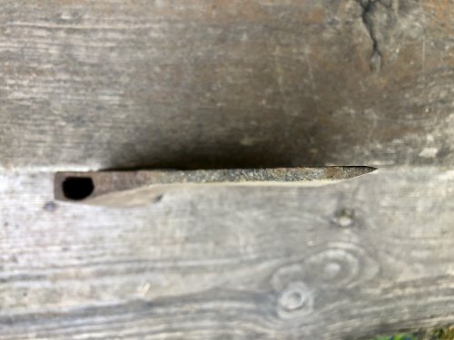

саша вии написал(а):
Вот, для примера фото топора А0 с бритвенной фаской , прекрасно рубит липу,  фаска около 10мм и рядом потес  , мм 5  них не рубит,
Когда сводил заусенец с фаски , при заточке , тот сходил очень трудно, с хорошего топора переточку свести очень просто - с сырого трудно  .

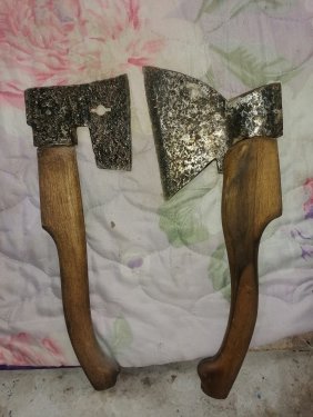

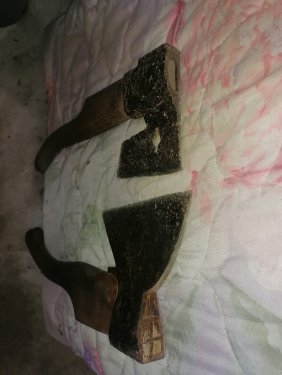

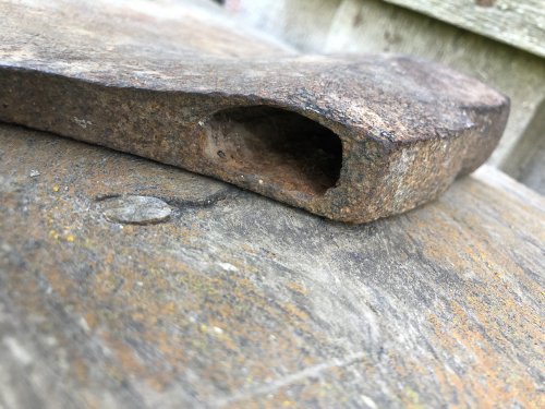

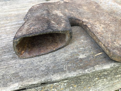

Здравствуйте. Прошу определить Потес, найден в лесу в Крыму. Думаю что русский, интересует мнение профессионала. Тот что побольше. А мелкий вроде австрияка.
Справа плотник, типичный русский топор.

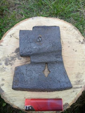

Всем привет!

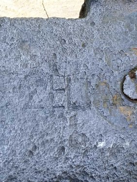

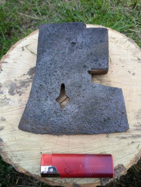

На днях похожий нашелся, но вроде клейма не наши? Может подскажете по нему?
