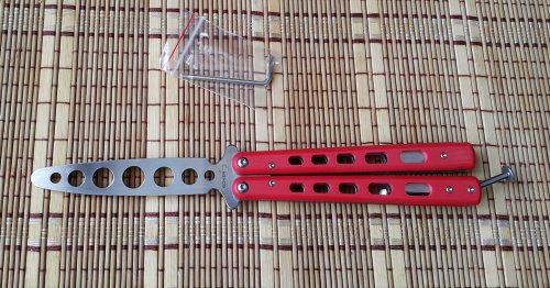

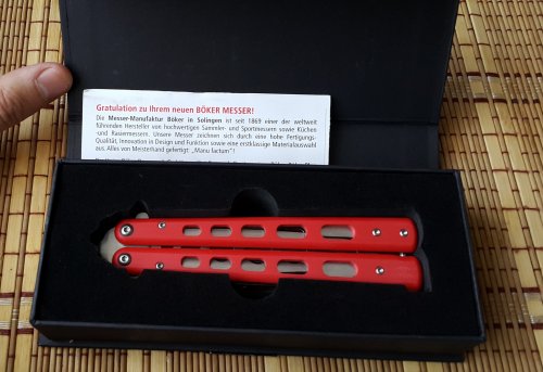

Сперва у меня появился трейнер с оранжевой рукояткой.

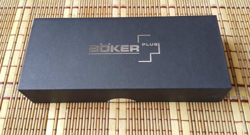

Красивая коробочка.
Ключ в комплекте.

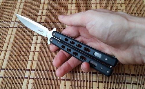

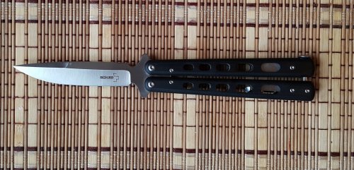

И вот теперь... Та-дам!
Böker Plus Balisong G10 Large!

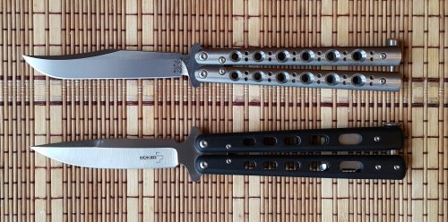

В сравнении Benchmade 63.
ТТХ:
Сталь: 440C
Длина клинка: 102 мм
Толщина клинка: 3,2 мм
Длина общая: 230 мм

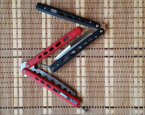

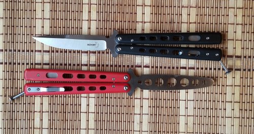

А то некоторые спрашивали. Зачем трейнер? Хе-хе-хе.

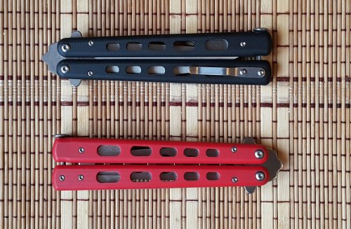

Спасибо. Естественно, одинаковые по размеру и весу.
Единственная разница, защелка на тренере работает похуже. Защелки здесь подпружиненные в одну сторону, как на Бенчах 51.
У тренера в раскрытом положении защелка плохо фиксирует. Пока не понял, с чем это связано. Но для тренера это совершенно не критично. Возможно,что это проблема конкретного экземпляра.
У черного - все четко работает.

Клинок явно сделан с оглядкой бенчевскую классику 42-й, а вот рукоятка - больше похоже как у 51-го, только потяжелее будет. Что есть, на мой взгляд, хорошо.
Как я уже где-то писал ранее, для флипа мне больше нравятся средние по тяжести рукоятки. Например, когда они изготовлены целиком из легкого металла титана или алюминия, или сочетание стали и G-10.
У Бенча 51-го рукоятки из титана плюс G-10 получились слишком легкими, инерции не хватает. У 60-й серии, где рукоятки целиком из стали, наоборот слишком тяжелые, больно бьют по пальцам.

Кажется я понял, почему замок на черном и на красном работают по-разному.
Форма той части клинка, где происходит его зажим, одинакова с точностью до 0.02 мм. А вот бонки, которые зажимают клинок оказывается слегка разные.
На красном диаметр бонок - 4.99 мм практически ровно 5 мм. А на черном - 5.08 мм. Такое впечатление, что на красном бонки метрические, а на черном - дюймовые 5.08 мм (ровно 0.2 дюйма).
Разница казалось бы невелика, но угол схождения рукояток уже другой и на противоположном конце набегает достаточная разница, чтобы замок не так хорошо фиксировал.
