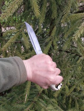

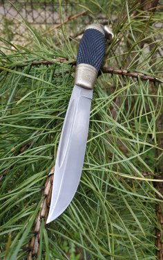

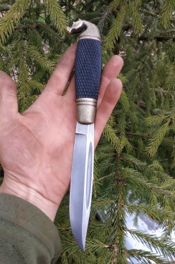

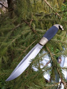

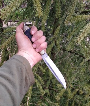

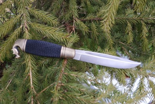

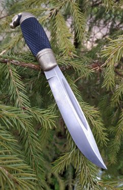

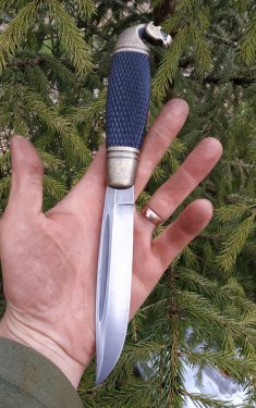

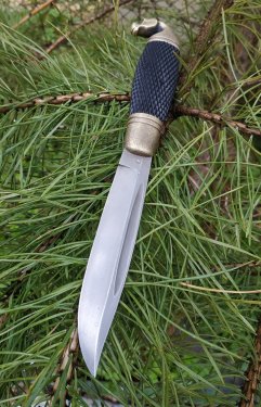

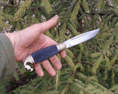

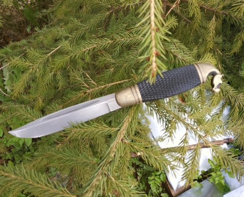

Приветствую, камрады! Дабы совсем не прослыть теоретиком, пытаюсь выкраивать время на ножи. Получается не очень, но хоть так.
"Артемовка" - от имени будущего владельца.
Идея этой работы появилась давно, сразу после того, как я сделал Чертополоха. Но все как-то... И вот тут один наш форумчанин попросил сделать ему что-то из под моих рук. Ну вот и понеслась...
Нож реально трудовой, очень тяжело шел. Первый клин на него я забраковал, хорошо что хоть не выкинул с психу. Теперь его, я уверен отлично, оденет Саша Реал Олд.  Дальше - на Гусевской оковке оказалось две раковины, запаял латунью, дерево на ручку запорол, режа насечку, это вторая попытка, хвост на Р18 отпустить не получилось, чтоб расклепать, пришлось напаивать более мягкий металл. Кароч трудовая финка... Нотем она дороже, я все ж победил. Хотя собой не доволен. По-мелочам есть от чего. Недоволен. Но сама идея мне очень понравилась. И в общем и целом я доволен.

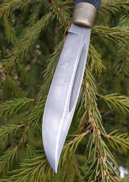

Клин - Р18 кованая, от Алексея из Таганрога (тема "кованые ножи из р18") спасибо ему огромное! Слесарка моя. 130×23×4мм. Клин полирован на алмазных пастах, потом травлен в азотке и ХЖ. Рисунок есть. Хороший. Не равномерный, есть какие-то непротравы, но красивый. На рукояти - стабилка граба. Оковка и башка лошади - от Ромы Гусева, мною маленько доработаны. Состарены. Монтаж сквозной на расклеп.
Все делалось так, чтоб придать нотку старины или состаренности в конечном итоге. Ну, а что вышло - судить вам. Да, ножны будет делать замечательный мастер - Саша ака Реал Олд. У меня катастрофически нету времени.... Сделал бы, но... Не могу, забор надо ставить....

А сталь р18 - моя давняя хотелка.
При правильной термичке - она просто лазер.
Режет не по детски.

Сермяжная правда жизни! Хорошенькая финочка, с травлением, вероятно  недостаточно чётко промыл... долго искал средство, оказалось, ничего лучше простого хозяйственного мыла и горячей воды нет!!! Ацетоны, "калоши", фери, и.д. и т.п.  Полная хрень!!! Их очень трудно смыть, пленка остаётся, а отсюдва и пятна. Я пока не разобрался долго мучался, ну откель на зеркале пятна, и промыт и капли как положено а травиться "кусками". После хоз. мыла ни одной осечки!!! Попробуй!
