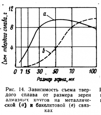

UPD. Вот иллюстрация к вопросу.
При шлифовании твёрдого сплава на станке максимальная производительность при твёрдой связке достигается зерном 50 мкм. Дальнейшее укрупнение зерна приводит к ухудшению.
Ясно, что если точить не твердосплав, а сталь, и не на станке, а руками, то характер кривой будет таким же, но в какой точке будет максимум?

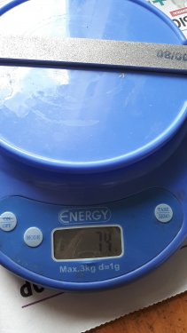

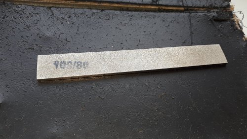

Сегодня приобрёл вот такой "Брусок алмазный сплошной 150*20*3 АС15 100/80", конструктивно --  стальная пластина с алмазным напылением с обоих сторон. Прямая, тяжёлая. К магниту притягивается
Испытать в деле пока не на чем, всё до чего смог дотянуться уже переточил
Пока один несомненный плюс -- заказал и на следующий день съездил и забрал (живу в Питере), наверное можно и в тот же день, я заказывал в воскресенье. На апексоид с держателем 15 см подходит идеально.
Rumpelstiltskin написал(а):
Интересный брусок. Обычно такие пластины вклеивают в пластмассовую оправку, а тут "сплошной", как бы с намёком на наполненность алмазами по всей толщине.
Судя по Вашему описанию - имитация, но цена адекватная. У китайцев таких, под апекс, не видел, но у них есть очень похожие "толстые" полноразмерные, мм 60 шириной, алмазные бруски, сам к ним присматриваюсь.
Обязательно отпишитесь, как он себя покажет?

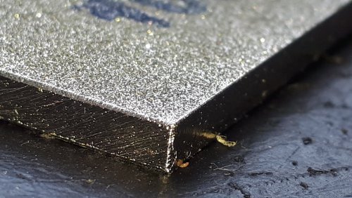

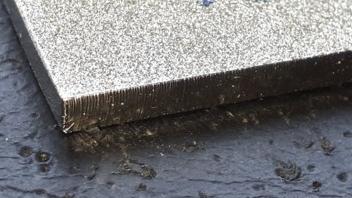

А может он действительно сплошной? Не пойму. Точит хорошо, не засаливается, только стружка летит.
Возможно это бруски со старых запасов. Там заказ должен быть не меньше 500 р, так я добил до суммы, заказав лупу, за 173 рубля, а на ней написано: "цена 1р 50 к"
(на фото на странице заказа такая же, но за 60 коп).
Зы не, не сплошной, теперь и сам на фото вижу.
