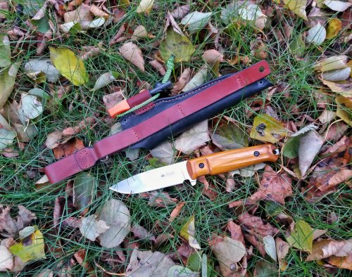

Несколько лет назад, когда Штурм только готовился появиться в продаже, на выставке Клинок, Виктор показал мне два варианта Штурма - один с чёрной рукоятью, потяжелее и с зелёной, чуть полегче, с вырезами в хвостовике под плашками рукояти. Вот именно тогда мне и "лёг" в руку зелёный Штурм. Но покупать я его не спешил, почему - х.з. Видимо нужно было несколько лет, чтоб я "дозрел"... Решился, зашёл на сайт и... почему-то приглянулся мне Штурм с рукоятью из ореха, тактильно она более приятна в руке - там-же, на Клинке, пробовал ореховую рукоять на Урале.

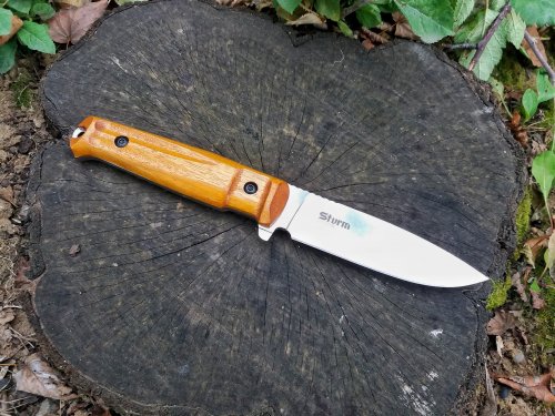

   Ладно, орех, так орех - заказал. На сайте рукоять имеет красивую, ярко выраженную текстуру, а мне досталась вот эта ⬇️, блёклая, как будто из сосны. Пришлось взять морилку, в магазине, рядом с моим домом, оказалась в наличии только цвета махагон и лиственницы, ехать в другой магазин не захотелось, поэтому взял лиственницу. Ну и понеслось....

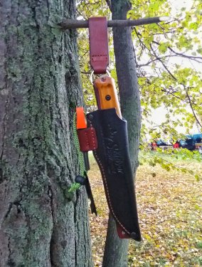

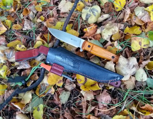

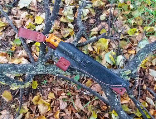

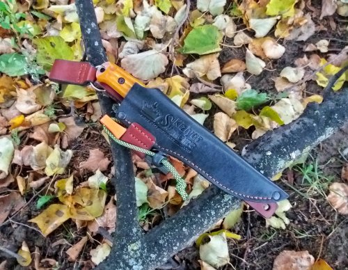

    Плашки в три слоя покрыл морилкой, далее опять три слоя Данишь Ойл... теперь ножны: вообще ножны у KS очень даже хорошие для серийных ножей, достаточно плотная кожа, строчка ровная, ну и логотип компании не последнее дело. Но в моём случае ножны оказались немного с "косячком" - петля подвеса приклёпана криво, в сторону от условной вертикальной оси, ну и нож в ножнах, практически, не фиксируется, если ножны перевернуть, то нож выпадет.
    Ну ладно, переделывать буду по полной: распорол ножны, снял петли подвеса, пришил новый подвес, с расположением ножа ниже ремня - мне так удобней, внутрь ножен вшил дополнительную полоску кожи для более плотной фиксации ножа и "защёлкивании" его за гарду, ну и окончательный штрих - петля для огнива.
  Всё!!! Теперь можно в лес!!!
Собственно сами ножны...
