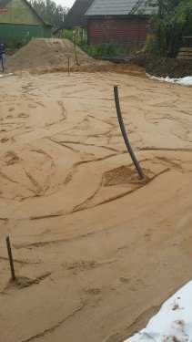

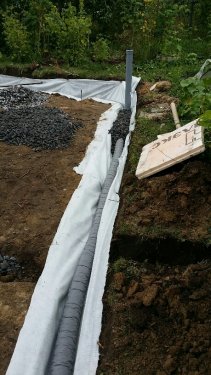

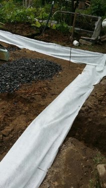

Стройку я задумал еще в прошлом году, по-осени, но не срослось, успел только сделать дренаж и подсыпку под фундамент. На том остановился.

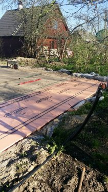

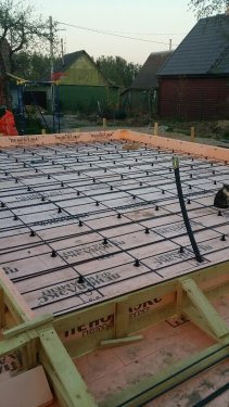

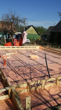

Тромбанул песок, стянул по маякам, по нивелиру, и начал укладывать пеноплекс. Потом опалубка.

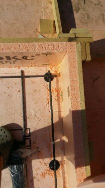

Внутрь на опалубку сразу ставил пеноплекс, который потом остался на ребре плиты. Как утеплитель.

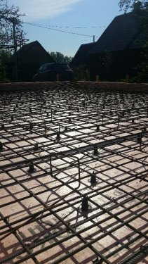

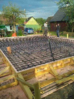

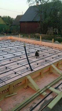

Пошла арматура...
Кошка активно мешает))))
Тут уже связал каркас... Сил еще полно, погода шепчет, работал много и быстро.

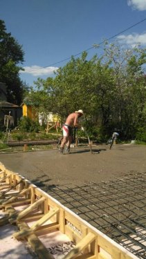

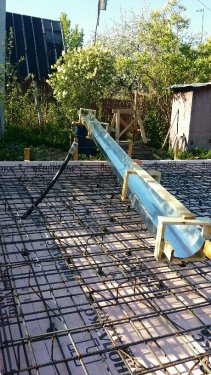

Лоток для бетона.
Больше всего я переживал за то, как пройдут миксера. Дороги у нас узковаты... Это был единственный момент во всей стройке, где не все зависело от меня. Но слава Богу прошли!!
Готово. Поливаю....

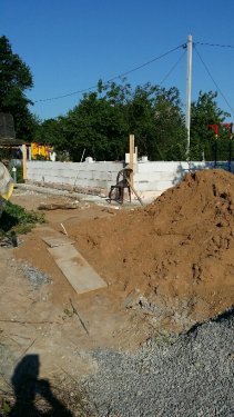

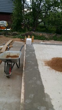

Дальше принимал песок, щебень, блоки. Пока бетон сох. Потом была опалубка под отмостку и непосредственно отмостка. Бетон уже сам месил в бетономешалке. Тут сосед подмогнул. Фоток этих нет... Прощелкал...

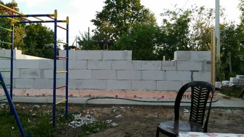

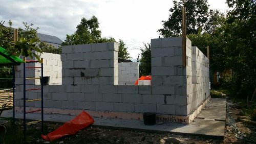

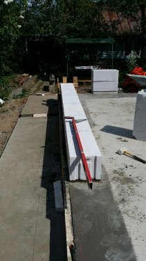

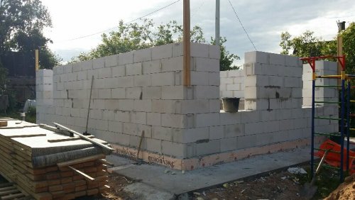

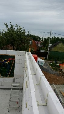

Потом пошли блоки...Гидроизоляция под первый ряд обмазочная.
Гнал ряд в день. Больше не выходило... Один раз выгнал два ряда. Но эт до пол-второго ночи. С семи утра. Ну нафиг.... Больше так не надрывался. Работал с семи утра до одиннадцати вечера. Силы еще много....

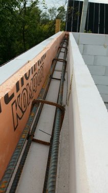

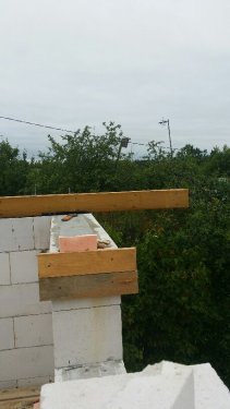

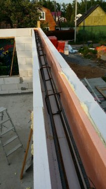

Вот и первый армопояс.... Их всего три. Этот, потом под мауэрлат и над окнами второго этажа. На этом этапе подъехал братан, отдохнуть))))) Ну и отдохнул)))

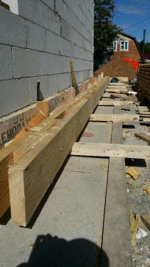

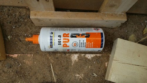

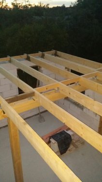

Переклейка балок и стоек. Клеил на ПУР и конструкционными саморезами скручивал. Огромное спасибо камраду Денису Тарантину - за... Он знает за что!!! Ден - с меня нож!

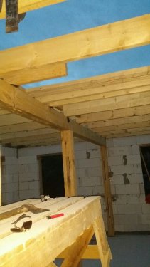

Первый этаж и перекрытие...

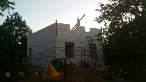

Продолжаем разговор... Стрела для подъема блоков. Снизу привязывал бежал на второй, тащил, цеплял кочергой и выаля! Так сорок раз. На ряд. Когда сосед был свободен и трезв - таскал он, я принимал. Жека - спасибо!

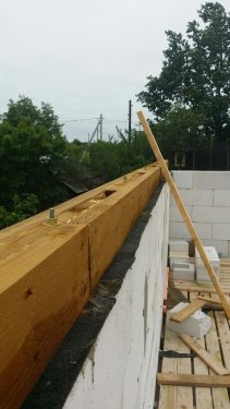

Второй армопояс и мауэрлат.
Вынос 800мм

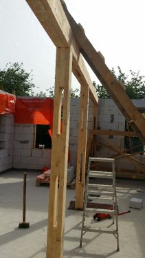

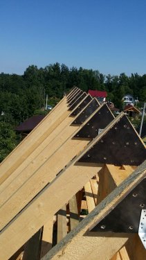

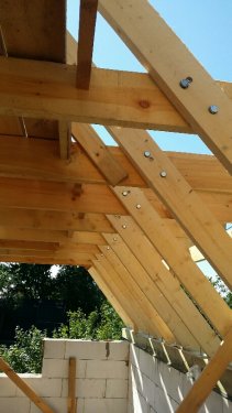

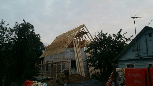

Дальше пошла стропилка... Поскольку я был один, пришлось выставлять сначала ригеля на всю ширину дома, а потом ставить стропила. Если б нас было много, можно было б делать не так. Попроще, но сосед очень боится высоты и с этого этапа я был совсем один. Один затаскивал стропила, ригеля и прочее... Коньковую балку длинной 9.60 тоже поднимал на колонны в одиночку. Никто не верит, но эт факт. Клеил на ригелях, наверху, потом поднимал. Вон она, на фотке...
Стропилка...

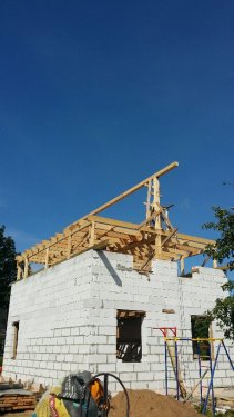

Скрепил стропила с ригелями. И обрезал все лишнее...

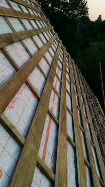

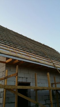

Момент с монтажем ветрозащитной мембраны как-то пропустил.. Не сфотал. Поэтому фоты сразу с контррейкой и обрешеткой...

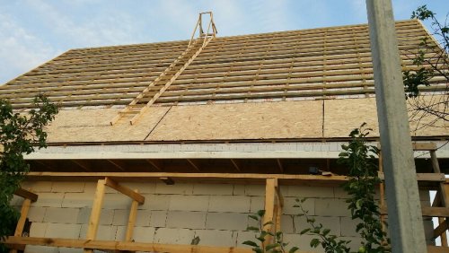

Осб затаскивал веревкой наверх. Один. Сорок листов.... Три дня. Жопа в мыле...

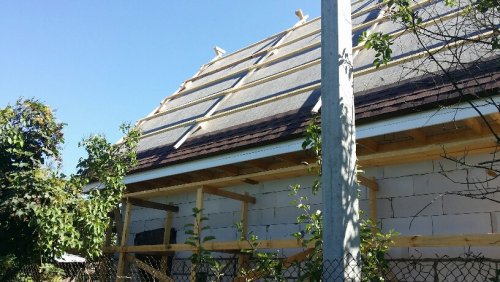

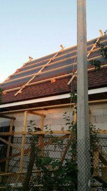

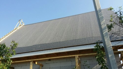

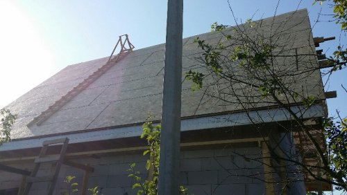

Подкладочный ковер. На моих скатах можно и без него, но я решил постелить сплошняком, ибо дождя не хотел словить на осб. Опять же из-за того, что один не быстро черепицу набьешь, а погоды питерские... Не знаешь что ждать. Сосед переборол страх и залез на леса. Оттуда помогал чем мог. Пока я на коньке выджигеривал....

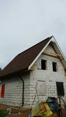

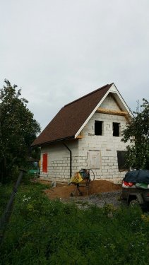

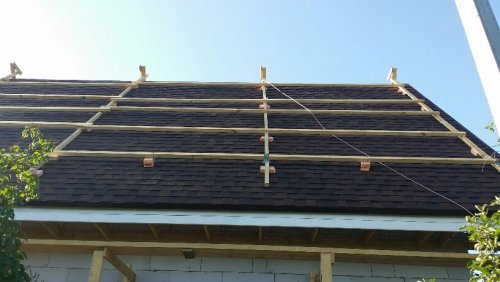

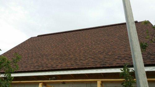

Черепица.. Пришлось городить леса. Иначе никак. Скат крутой. Не походишь... Можно было б крепить бруски прямо к черепице, отгибая один гонт, но я так не захотел...

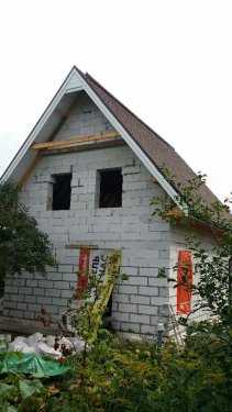

Стандартный ветконек мне ваще не глянулся. Пришлось свой городить. Поползал, мля....

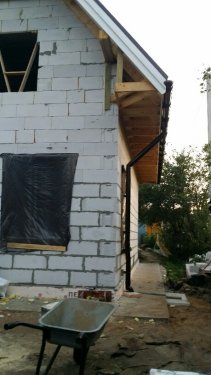

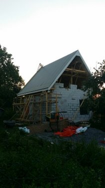

Дальше мелочи. Без комментариев. Водостоки о общий вид...Все почти...
На этом все. В этом году. Окна жду в пятницу. Воткну и в город. Батарейки сели у меня... Пора на работу. Отдыхать.... ))))) Бороду стричь....
Усё. Сдох физически, но успел и доволен.... Седня полило вон с неба. Грех жаловаться, с погодой пофартило мне.
Пошла арматура...
Лоток для бетона.
Готово. Поливаю....
Вынос 800мм
Стропилка...
